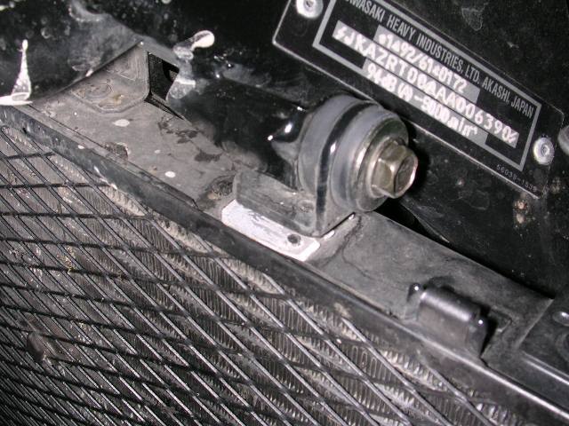

Une voiture a accroché le Z à l'arrêt Jeudi (c'est un copain donc on va s'arranger pour les frais). A première vue, pas plus de dégâts qu'un peu de plastique multicolore brisé. Mais... une soudure d'une pate du radiateur a du être fragilisée, et après quelques bornes, elle a lâché. J'imagine qu'on peut réparer facilement, mais s'agit-il d'une soudure ou d'une brasure ? Et j'imagine qu'il va falloir passer par un concess Kawa si je veux conserver la garantie...
Ou alors je me le fait moi-même, mais il faut vidanger, démonter... Pfff, du boulot tout ça...

ça ressemble a une soudure par point a l'origine , la brasure doit etre le plus adapté pour une reparation.
pour la garantie je ne sais pas , mais si un pepin arrive qui ne mets pas en cause un pb de refroidissement , ça ne pose en théorie pas de pb (a confirmer , KAWA n'ayant pas la reputation d'etre coulant avec la garantie)

comme cricri je pense pour ma part que le mieu c'est la brasure
mais a savoir si tu le répare en cas de pb mecanique (surchauffe moteur,serrage,........)je ne pense pas que la garantie fonctionnera

J'ai déjà eu un problème similaire avec un GSXR. Il y a un soudeur alu a Colomier qui te le fera et peut être sans démontage. Il bosse très vite et de façon sûre.

Euh très honnetement, le fait que tu rajoute un cordon de brasure sur une patte ne mettra pas en cause ta garantie sauf si tu perces le radiateur.... donc pas de souci ( c comme si tu disais la garantie marchera pas parce que g changé mes pneus tout seul.... )
Sinon une ptit brasure c bon, y a bien une âme sensible sur la board qui doit être équipée..

Chez Mr. Boxer, un radiateur d'eau neuf vaut 618€ TTC icon_eek.gif Mais mais mais... pour des pièces comme celles-ci, Mr. Boxer fait un remise de 20%, ce qui nous laisse la choses à 495€. Bon.
Chez Mr. Pozza, après examen de la pièce, le garçon me dit de passer chez Ruiz, avenue de Grande Bretagne, un spécialiste des radiateurs (la boutique et l'atelier valent le coup d'oeil). Bilan, le monsieur peut me faire la soudure pour 250 Francs (vi, il est pas encore passé aux zorros), ce qui nous fait grosse-merdo 40€.
Cette dernière solution me plaît bien ! Par contre il faut démonter le radiateur et le lui amener. Je pense faire ça rapidement ce soir mercredi. Si une bonne âme est disponible pour me donner quelques conseils et coups de mains, je suis preneur, sinon je me débrouillerais, après tout, j'ai un bac F1 icon_mrgreen.gif
