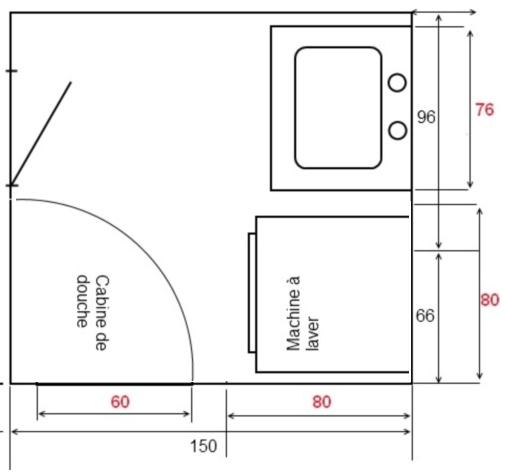

Voilà : je vais bientôt aménager dans mon nouvel appart et je souhaiterai mettre la machine à laver dans la salle de bains.
Simplement, faute de place, je pensais remplacer la baignoire actuelle par une douche en quart de cercle + un lavabo moins large, pour gagner de la place et pouvoir y caser mes machines.
Voici un croquis de la situation actuelle :
Et voici le projet :
Mon gros problème va être de prolonger les arrivées et évacuation d'eau de sous l'ex-baignoire vers les machines.
La cloison est du placo, relativement fine et donne sur le placard fermé de la chambre.
Les pros du bricolage : me conseillez-vous d'essayer de faire passer les tuyaux dans la cloison, ou bien carrément de traverser, quitte à faire un caisson côte placard de la chambre ?
D'autre tuyaux à me donner ?
Merci d'avance

pour les histoire de plomberie, voir avec le pro => Peterpan.
sinon, j'aurai mis plutôt la douche à la place de la machine.
pour les sorties et entrées d'eau.
Je pense que c'est plus facile de les faire passer derrière la machine (et de "cacher" les tuyaux, que derrière la douche).
d'ailleurs, je vois pas ou tu pourra les mettre à par les faire passer dans la cloison ... icon_rolleyes.gif

J'espère que t'es enflé comme une asperge et que t'es pas claustro, parce que la douche de 80, c'est un bocal ou à chaque fois que tu te retournes tu cognes une paroi :/
+1 byby31, t'emmerdes pas à passer dans la cloison ou je sais pas quoi, fais les courir sur le murs et fait un coffrage ensuite.

J'adorerais pouvoir mettre une douche en 90, voire une douche italienne, mais je dois à peine avoir 1,50m donc si je veux y caser une machine de 60cm de large... le calcul est vite fait...

si t'est proprio des lieux essaye de gagner de la place en bouffant un peu sur la paroi

... si t'est proprio des lieux essaye de gagner de la place en bouffant un peu sur la paroi qui donne dans le placard
Absolument !
C'était exactement ma situation dans un appart' il y a quelques (oh oui !) années, et c'est bien la solution que j'avais choisie.
C'est fou comme 10 cm de moins dans un placard ça ne se voit pas tellement, par contre 10 cm de plus dans une salle de bain ça change la vie.
En outre, je suis de l'avis de Byby & Obi: la MàL à côté du lavabo me semble préférable.
Edit: quoi que ... ton dessin est trompeur: la pièce n'est pas carrée, plus large que profonde. Alors si tu mets un lavabo pas trop large, tu dois pouvoir avoir plus de place pour la douche.
Et les tuyaux, laisse les courir le long du mur.

et les gars, laissez faire les filles, d'abord, pour rentrer dans ta douche, il y a le risque de se faire pleins de bleus au coin de la machine à laver!!c'est plein d'angles partout!!!Trouve plutot un moyen pour la mettre sous un plan de travail dans la cuisine , si c'est une machine à hublot sur le devant, , et puis, théoriquement, c'est plûtot déconseillé les gros appareils électriques dans une salle de bain!! c'est pas conçu pour être soumis à de l'humidité, à la vapeur, sauf si il y a une VMC(ou une grille d'évacuation) et une cabine de douche fermée!!!...et puis franchement, une baignoire, c'est cooooool,
Moins d'angle pour ce faire mal et plus facile pour tes branchements icon_exclaim.gif

A l'échelle exacte, voici ce que donne mon projet :
Et donc, MAX, pas la place pour intervertir douche et machine à laver, because le mur à droite de la porte doit faire dans les 75cm.

Ca ne craint pas de mettre un appareil électrique dans une salle d'eau ?
One life, Live it ...
Membre du groupe 'En chair en Os et en Cuir' P.clown Message Posté le: Mer 02 Fév 2011 7:43 Sujet du message:
Si ton installation electrique est au top, que tu as tout les tuyaux et les prises a la terre, que l'appareil n'est pas bricoler et qu'il y a une protection entre l'appareil et le jet de la douche, ca peut ce faire.
Dans le cas contraire, faut etre fan de cloclo...
Pour un lave linge, c'est une prise avec un disjoncteur dif. 16A 30mA alimentee avec un cable en 4mm2 Direct depuis le tableau electrique.
