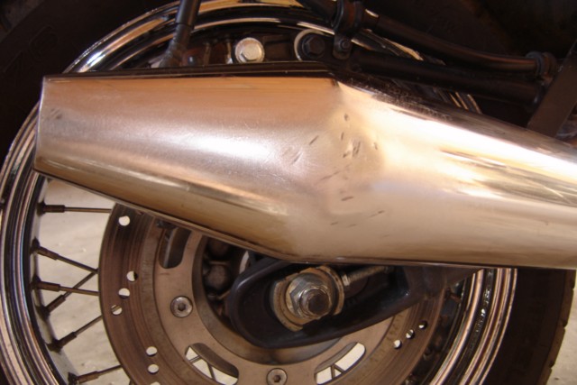

Voilà la question:
J'ai rayé un pot, y a t'il un moyen pour l'arranger? ou du moins atténuer la chose?

Membre du groupe 'En chair en Os et en Cuir' Le Chevalier Noir Message Posté le: Jeu 28 Avr 2011 12:19 Sujet du message:
Ca ressemble a un échappement Dual Syetem Mecatwin.
Ils sont en Inox.
Tu peux donc frotter energiquement, limer meme un peu si tu veux, puis re-polir.
Une bonne dose d'huile de coude, mais ca devrait aller, avec du papuier de verre de plus en plus fin...
bon courage!
(pas de bobo, j'espere?)
ju Message Posté le: Jeu 28 Avr 2011 12:24 Sujet du message:
Oui, toutafé thierry, papier de plus en plus fin, c'est la clé ! Et de la patience.
Tu peut aussi mettre un coup de belgum alu je pense ? A confirmer par un expert du genre ! icon_razz.gif
Koyo Message Posté le: Jeu 28 Avr 2011 12:28 Sujet du message:
Oula, le Belgom Alu sur des griffes de cette profondeur, c'est des litres et des litres d'huile de coude qu'il va te falloir !
Le Belgom pour finir oui, mais il va falloir passer par plusieurs étapes papier de verre décroissant ... !
Destinée Message Posté le: Jeu 28 Avr 2011 12:38 Sujet du message:
Non pas trop de bobos!
ce n'est pas de l'huile de coude qu'il me faut!... mais de l'huile pour l'épaule...
Je dois avoir ce qu'il me faut, dés cet aprèm, je m'y mets...pas au "tas" cette fois ci
Destinée Message Posté le: Jeu 28 Avr 2011 12:39 Sujet du message:
Merci, pour toutes les infos

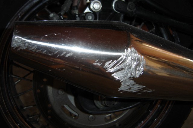

Destinée Message Posté le: Ven 29 Avr 2011 10:48 Sujet du message:
Y'a encore un peu de boulot...mais j'suis contente...
Dés que les pièces arrivent: remontages nouveau guidon, compte tour et cligno...et hop! en route... youpi.gif

Koyo Message Posté le: Ven 29 Avr 2011 11:38 Sujet du message:
Ah oui, c'est plutôt pas mal !
Petit coup de belgom en finition quand même ? La zone me paraît encore un peu mat ...
Beau boulot !
Destinée Message Posté le: Ven 29 Avr 2011 17:15 Sujet du message:
Merci, je vais encore fignoler et ensuite je passerai le belgom et re polir...

grlo Message Posté le: Dim 01 Mai 2011 22:15 Sujet du message:
Pour la finition belgom alu puis belgom chrome...
smo Message Posté le: Lun 02 Mai 2011 0:13 Sujet du message:
et ouator pour la finition super brillante
