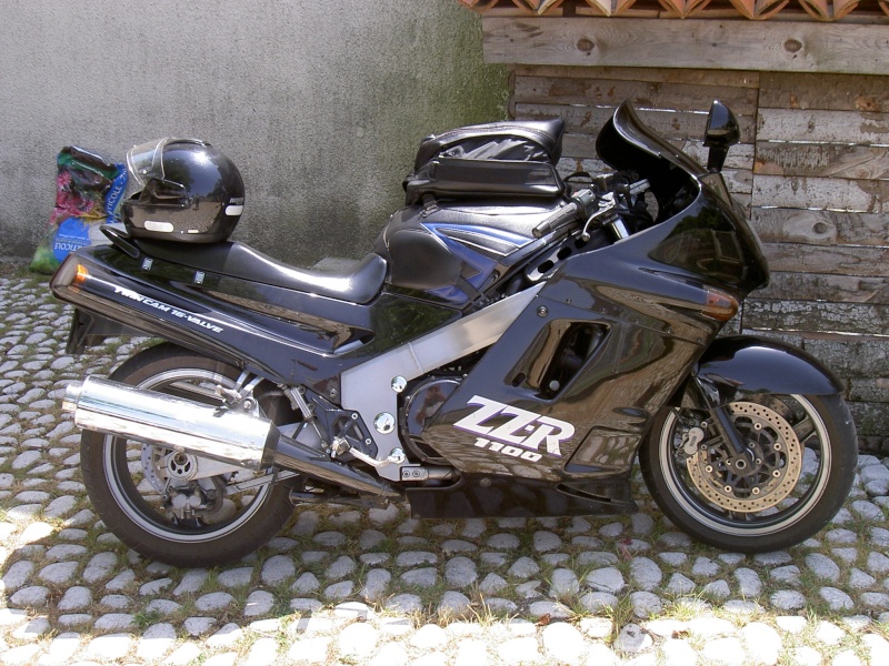

j'ai eu le modéle 92 ........ le meilleur pendant 4 ans rien à redire
aucun bléme mécanique avec un entretien suivi............ by me (CAP mécanique moto)
huile : Unil Opal 5W50 pas de sur-consommation (suis pas le genre à rupter et weeler)
j'ai toujours attendu qu'elle soit en bonne condition pour gazer.
pneu : Bridgestone serie BT
tres bonne moto
un chouya full histoire de pas perdre le rythme: 310 compteur à 2 dessus ( circuit )
je l'ai revendue en prix surcote
te mettrai un photo plus tard
