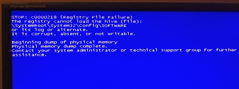

Bien le bonjour.
Mon vaillant PC ne donnait pas spécialement de signes de faiblesses, mais il ne démarre plus!
Ou plus exactement, c'est Windows XP qui se lance mais qui ne va pas jusqu'au bout du lancement et qui m'indique l'écran bleu suivant.
Comprenez vous comme moi que c'est la base de registres qui est toute niquée?
J'ai utilisé parfois un utilitaire CCleaner qui fait du ménage là dedans et qui sauvegarde avant la base initiale dans un fichier, qui est toujours sur mon disque si besoin.
Avez vous des idées d'utilitaires qui permette de booter et de vérifier/corriger la base de registe.
Ou fait il prévoir une re installation de windows?
Merci de votre aide.
bleu.jpg - Ce fichier a été téléchargé ou vu 413 fois

As Tu essayé Quand tu démarres la machine après la fenêtre noire tu tapottes f8 non stop jusqu'' a obtenir le menu avant démarrage de Windows et tu choisis dernière bonne configuration connue ???

La cause probable: un disque dur qui commence à fatiguer, et/ou qui n'a pas été vérifié depuis longtemps.
Une solution possible: réparer le disque depuis la console de récupération. Un tutoriel ici :
http://www.micro-astuce.com/depannage/console-recuperation-XP.php, voir "Réparer le système de fichier à l'aide la commande CHKDSK ".

Membre du groupe 'En chair en Os et en Cuir' Le Chevalier Noir Message Posté le: Dim 15 Déc 2013 21:34 Sujet du message:
A force d'essayer j'ai eu le menu de redemarrage avec la dcerniere bonne config connue, mais ca n'était pas mieux.
J'ai réussi (oh que je suis fort!) a me retrouver avec une fenetre dos, et je me souvenais de chkdsk. Mais rien d'anormal n'a été détécté/réparé.
Ceci dit, cela 'a rassuré car je pouvais aller dans les repertoires de mes disques et y trouver mes fichiers.
Il me semble que la toute premiere fois qu'il y a eu cet écran bleu, une verification de l'index du disque a été proposée et s'est réalisé avec en effet plein de fichiers corrompus.
Le disque C qui contient Windows et tous les programmes installés est un disque SSD. Je me disais que ce type de disque peut tomber en panne totalement, mais je n'imagine pas trop que des "secteurs" puissent être corrompus... si?

tu peux booter un cd ou clef usb d'ultimate boot cd for windows (ubcd4win pour les intimes)

La méthode que j'ai indiqué ne fonctionne effectivement pas avec un SSD.

Je suppose que tu as regardé cela : http://support.microsoft.com/kb/830084/fr
C était suite a une installation ou un simple démarrage ?

C'est dans mon cas suite a un simple démarrage.

Tu l'as depuis combien de temps ce SSD ?
Membre du groupe 'En chair en Os et en Cuir' Le Chevalier Noir Message Posté le: Lun 16 Déc 2013 11:13 Sujet du message:
Pour un amateur de technologie, je pense que oui.
Je pense qu'il a environ 6-7 ans
Il est SATA quand même, me semble t il. De marque OCZ
Membre du groupe 'En chair en Os et en Cuir' franck Message Posté le: Lun 16 Déc 2013 11:52 Sujet du message:
Le fait de ne pas pouvoir écrire un fichier ou y accéder semble symptomatique d'une défaillance du support de stockage.
Le plus simple serait de sortir ton SSD, de le brancher dans une autre machine et de l'examiner avec l'outil "OCZ Toolbox" ( http://ocz.com/consumer/download/firmware ), "Details" -> "SMART data", histoire de voir son état de santé, et en profiter pour récupérer son contenu.

Le problème de ubcd4win est qu'il demande le CD d'install de Windows. C'est pas gagné, mais je vais regarder...
Le problème de OCZ toolbox, et d'avoir un PC avec un port SATA libre pour connecter mon disque. Or je n'ai sous la main que des portables et j'imagine qu'ils n'ont pas de SATA disponibles.
Je vais donc commencer par retrouver mon disque d'install Windows...
