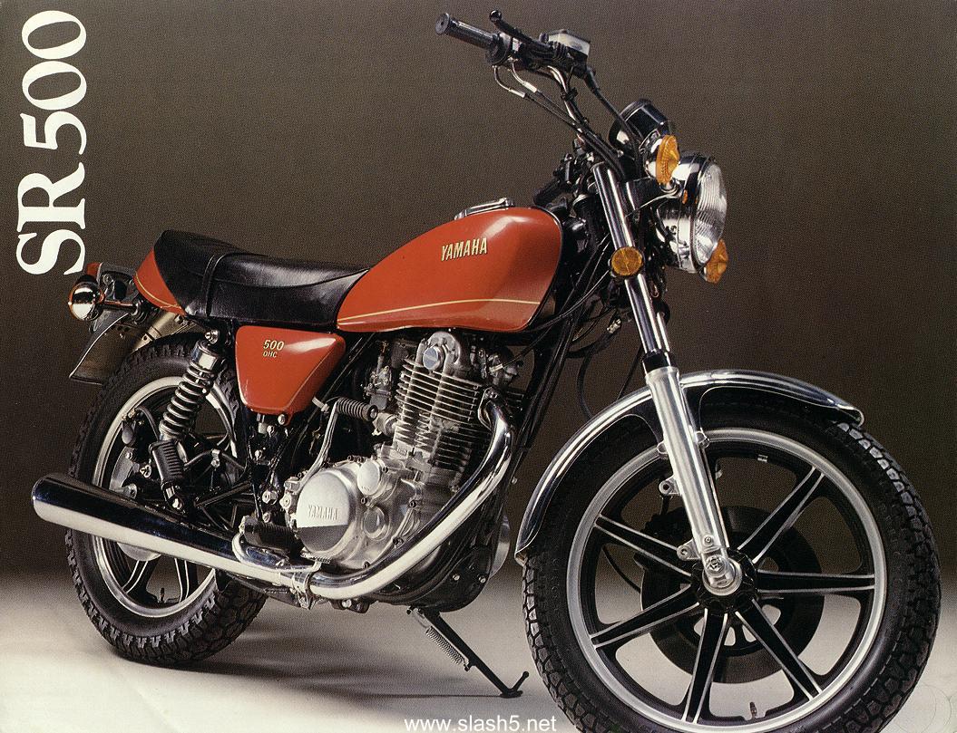

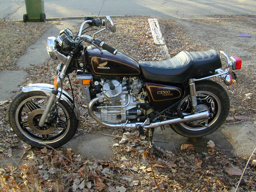

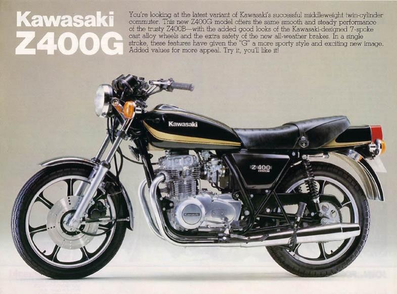

J'ai l'autorisation de l'état de prendre la route sur une motocyclette depuis le mois dernier!
Et donc pour commencer j'aimerais trouver une petite vielle japonaise... Voici les modèles que j'ai listés qui qui me plaisent niveau look (avec une préférence pour les jantes à batons ou comstar) :
Honda CB 250 350 500T / CM 400T 500T / CX 400C 500C
Kawasaki Z 250 400 500
Yamaha SR 250 400 500
Hélas je n'ai essayé aucune de ces motos, je les ai trouvées au gré de mon surf sur la toile... Du coup je vous demande vos avis :
- Avez-vous possédé ou conduit de telles bécanes?
- Si vous en connaissez ou en avez déjà réparées, que pensez-vous de la fiabilité et de la sécurité de ces modèles?
- Connaissez-vous quelqu'un qui serait prêt à se défaire d'une telle monture?
Je vous remercie!

les SR yam tape cul et surtout pas à tambour
les kawaz 250/400 mou que ça en peut plus
les Cx honda... surement la plus laide, quand l'alternateur est en panne tu demontes tout le moteur...
ces vieilles motos c'est bon pour un passionné qui a des bonnes bases mecaniques.
si t'as pas trop de fric... un quatre cylindre...Suz GS super costaud, honda 500CB, kawa zephyr, yam XJ...

Je suis l'heureux propriétaire d'une CX500 Custom de 1980, connue des anciens sous le nom de Cunégonde. Et, en tant qu'ex-membre du CX Twinning Club, j'ai eu la chance d'essayer tous les modèles dérivés de la CX500.
Donc, réponse à la question 1 = OUI.
Pour la réponse 2, il y a deux questions très différentes...
En termes de fiabilité, le moteur CX500 est un machin indestructible si tu ne lui demandes pas de tourner avec trop peu d'huile... (moteur culbuté avec zone rouge à 10.000, faut que ça lubrifie velu). J'en veux pour indices supplémentaires deux points d'histoire :
1) dans les années 80, les coursiers parisiens à moto roulaient à 80% en CX500. Cette bécane est comme les Vespa PX125E et Cosa 125, comme c'est indémolissable, les coursiers l'ont choisie pour ne pas être emmerdés.
2) Parmi mes potes CXiens, je garde le souvenir de nombreuses bécanes ayant largement passé les 100.000 et, en particulier, celle d'un pote de Lure (Haute-Saône), qui venait à toutes les concentres du Club et dont l'engin, lors de notre dernière rencontre, indiquait 227.000 km à la pendule.
Il n'y a que deux problèmes potentiellement casse-khouyes, sur les CX : la roue libre du démarreur (à tester et à écouter attentivement lors de l'achat) et l'alternateur (chiant à remplacer, vu qu'il faut déposer le moteur). À part ça, machines pas chiantes et plutôt rustiques.
Pour ce qui est de la sécurité, ça tient très bien par terre si tu choisis les bons pneus (recommandation universelle = Metzeler). Mais ça freine super bien..... pour une bécane de cet âge. Par comparaison aux autres mobylettes du début des années 80, les CX étaient excellentes au freinage. Mais elles font pleurer de rire dès qu'on les essaie en parallèle d'un brêlon récent. Remarque, un avion de 210 kilos avec deux 45-tours à l'avant et un tambour à l'arrière, faut pas trop s'étonner non plus. On peut légèrement améliorer les choses avec des durits (oui, oui, sans "e") aviation, mais le maître mot, c'est « anticipation ».
Sinon, le Custom est une bécane agréable, pas trop tape-cul et avec laquelle j'ai roulé jusqu'en Normandie, par tous les temps, et Cunégonde a même fait une Transpy (sous les fesses de Laurent, a.k.a. Clin d'phare). Et, contrairement à ce que pensent quelques-uns, 50 chevaux, ça suffit largement pour cruiser le nez au vent.
Un reproche : une autonomie de 160-170 km si tu essores un peu la poignée... 210 grand max.
Question 3 : Cunégonde attend depuis 6 ans, le prince charmant qui saura finir le remontage du circuit de refroidissement, lui nettoyer un peu les Karbhûs, remonter l'accastillage et lui filer un coup de chiffon, avant de l'enfourcher sauvagement. Si tu te sens l'âme mécaniqueuse, on peut causer...

Membre du groupe 'En chair en Os et en Cuir' Le Chevalier Noir Message Posté le: Dim 23 Mar 2014 16:41 Sujet du message:
yop'là.
Pour le 500SR, je peux te répondre.
Le mien est de 78. Il est sérieusement allégé, mais la mécanique reste 100% d'origine.
Tu as eu plusieurs versions : les premiers, à tambours...
Puis les suivant, avec des soupapes un peu plus grosses pour quelques chevaux de plus et un frein a disque très efficace vu le poids du bestiau.
Et puis la mode du vintage est arrivée dans les années 90, et ils n'ont ressorti en remettant un frain à tambour et en castrant le moteur à cause des nouvelles normes...
Perso, je n'aime pas les jantes a bâton des années 70. Mais cela n'est qu'une affaire de gout.
Le SR c'est l'essence même du mono, avec tous ses avantages et inconvénients :
avantages : c'est rustique, fiable si on ne tire pas dedans comme un bourrin, léger, très très vivant, super accessible, et cette moto referme le caquet de tous les kekos en Z1000, Panigale et Rocket III lorsque tu démarres au kick à la terrasse du café.
inconvénients : c'est rustique, 'faut pas tirer dedans comme un bourrin, ça cogne en bas, ca démarre au kick, c'est nul sur l'autoroute, tu risques de retrouver des traces de rouge à lèvre sur ton casque, ton réservoir ou ailleurs.
On lit souvent que le 500SR et 500XT ont les mêmes moteurs. Ce n'est pas 100% exact : le SR a un allumage plus ou moins électronique performant qui te permet d'éviter les vis platinées de XT et les soucis qui vont avec. Le SR a aussi de plus grosses soupapes et un plus gros carbu (suivant les années) pour quelques chevaux de plus.
Un inconvénient, en général, des vieilles japoniaises, c'est le prix des pièces détachées neuves (quand elles sont dispo). Avec le SR, il n'y a aucun problème de dispo et les prix sont très accessibles sur www.kedo.de
Pour le CB500, tu as l'avantage du bicylindre. c'est un moteur indestructible, comme la CX. Rare d'en trouver qui ne viennent pas d'une moto école, mais vu la fiabilité de l'engin, cela ne doit pas être rédhibitoire. Un CB 500 de moto école se reconnait tout de suite a ses butées de direction limées. rien de grave.
Perso, ayant démarré là dessus, je trouve juste que c'est une vieille moto, sans lui trouver vraiment le charme du vintage. Pour celui qui a été élevé à la Z750, c'est surement différent.
Le CX, je connais peu, hormis la réputation d'être increvable, excellent comme utilitaire mais très avare en sensation.
