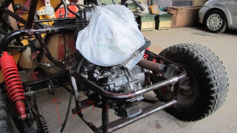

ludoo31tolosa Message Posté le: Ven 23 Mai 2014 1:04 Sujet du message: Aide pour la fabrication d'un Kart cross
Bien le bonjour!
J'ai un p'tit problème...
Comment je pourrais aligner tout ça...?
Possibilité de rallonger l'arbre?
Si l'un de vous à une super idée, je suis preneur!
img_3379_800x600.jpg - Ce fichier a été téléchargé ou vu 290 fois
Cerd Message Posté le: Ven 23 Mai 2014 10:51 Sujet du message:
S il y a possibilite de dessouder la couronne pour l aligner puius la ressouder, ca serait le mieux...

On ne voit pas grand chose sur la photo, c'est possible d'avoir mieux ?
terater Message Posté le: Ven 23 Mai 2014 17:24 Sujet du message:
airliquide a écrit:
oui ,mais n'étant pas en face ,les tripodes vont toujours travailler et ça ne va durer que peu de temps

Il y a combien de différence entre les 2 pignons ?
ludoo31tolosa Message Posté le: Ven 23 Mai 2014 19:52 Sujet du message:
Désolé je n'ai pas d'autres photos. Impossible de déplacer la couronne pour la recentrer, car sinon la chaine touchera le carter...
Il y a une dizaine de cm de décalage entre les 2.

Peut être déplacer le support moteur. A voir si d'autre solution.
Cerd Message Posté le: Ven 23 Mai 2014 21:12 Sujet du message:
Pas mieux, faut deplacer le moteur...
Si tu decales l axe celui ci va subir des contraintes enormes et cassera a longueur de temps
ludoo31tolosa Message Posté le: Ven 23 Mai 2014 21:47 Sujet du message:
Le problème sera le meme que si je décale la couronne. La chaîne touchera le carter allumage. icon_smile.gif
Cerd Message Posté le: Ven 23 Mai 2014 21:57 Sujet du message:
J ai bien uneautre idee, un renvoi par l arriere
Tu balances ta transmission principale sur un axe a l arriere du moteur et sur ce meme axe, tu poses une couronne alignee sur celle que tu dois rejoindre-..
Si jepouvaisvoir le treteau j arriverais peut etre a te pondre quelque chose de meilleur...
T habites ou?
ludoo31tolosa Message Posté le: Ven 23 Mai 2014 22:08 Sujet du message:
C'est pas bête! Par contre, pas facile à réaliser...
Je suis sur Toulouse mais le kart est chez mon père dans le 17.
Moi je pensais rallonger l'arbre, le fixer sur roulement à son extrémité pour qu'il travaille moins... qu'est ce que tu en penses?!

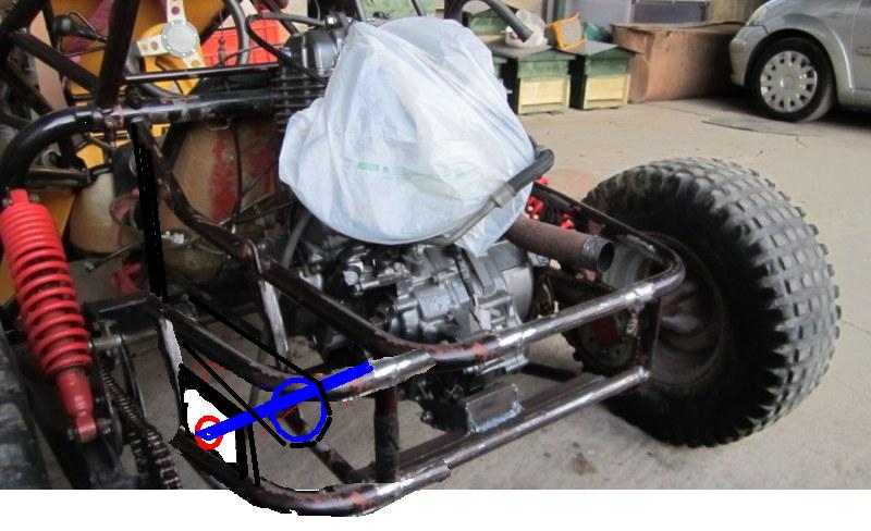

Une modif dans ce style la .. ??
Rajout de berçeau + renfort et roulement a l'extrémité de l'axe qui sort du bloc + pignon soudé sur l'axe ou démontable pour modif perfomance et une chaine pour relié les deux pignons .
img_3379_800x600modif !!!.jpg - Ce fichier a été téléchargé ou vu 145 fois
ludoo31tolosa Message Posté le: Sam 24 Mai 2014 7:29 Sujet du message:
Voilà! Je pensais à ça... merci Max!
Après je sais pas trop comment rallonger l'arbre... En soudant directement une "rallonge" dessus? Pas sûr que ce soit costaud, si?
