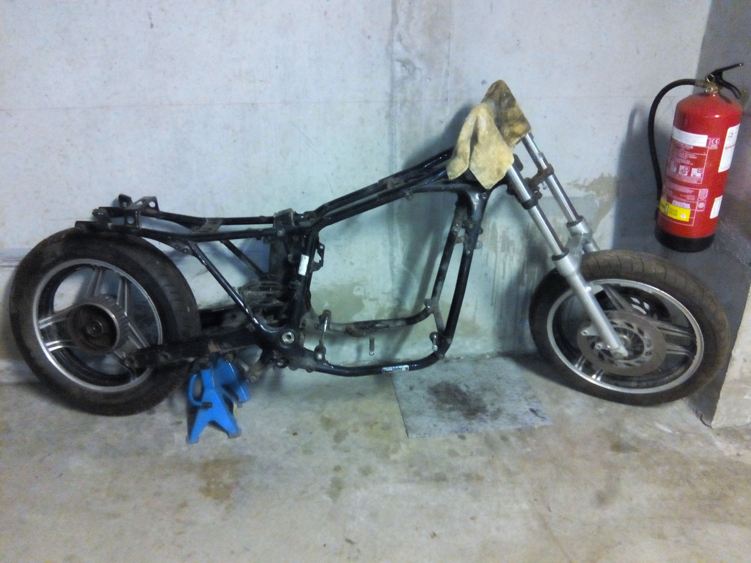

J'ai commencé à la démonter après une cure de 2 heures au ralentis pour m'assurer que tout fonctionne bien.

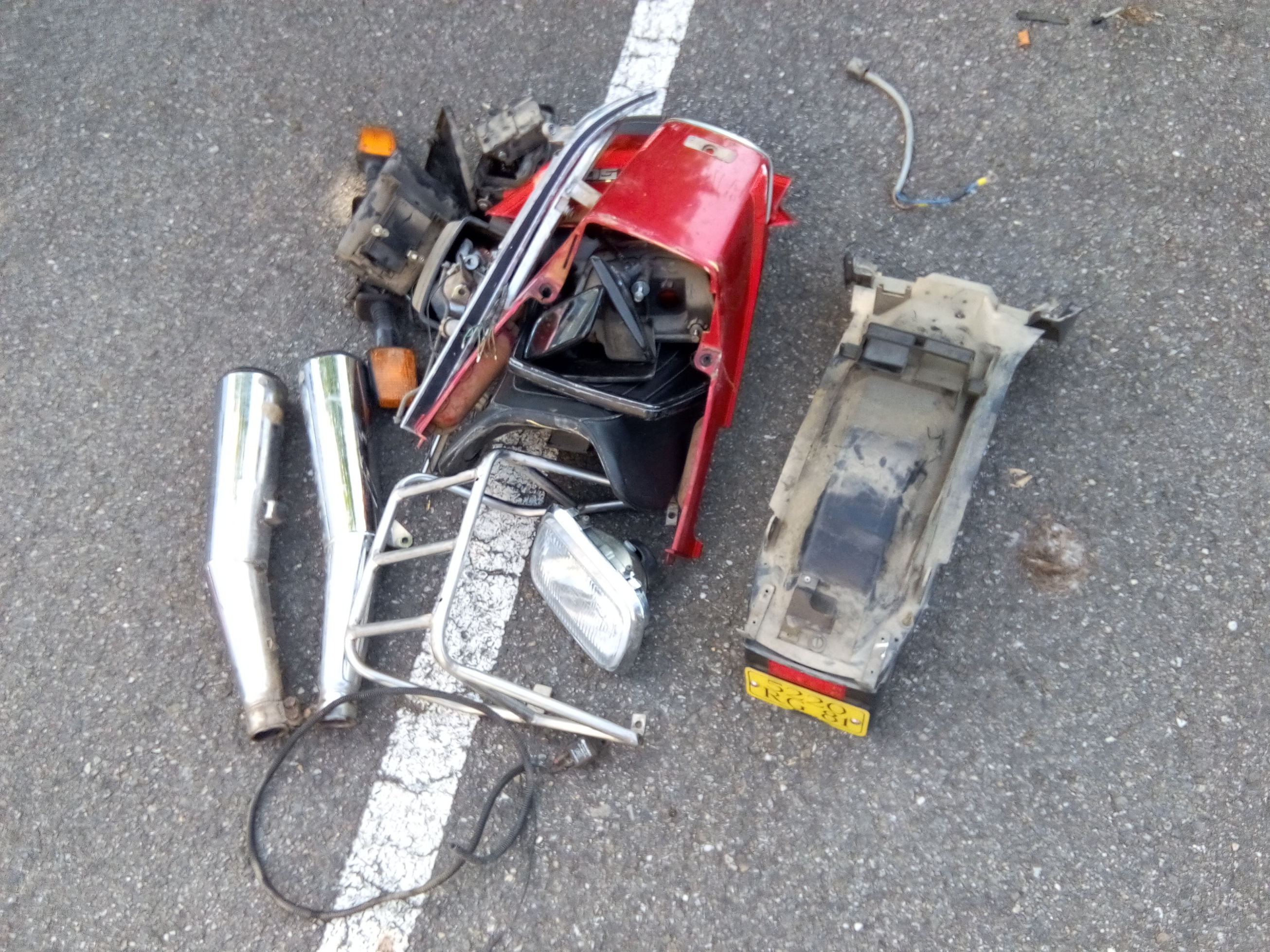

Du coup j'ai continuer sur ma lancer.
Les pièces en trop lol

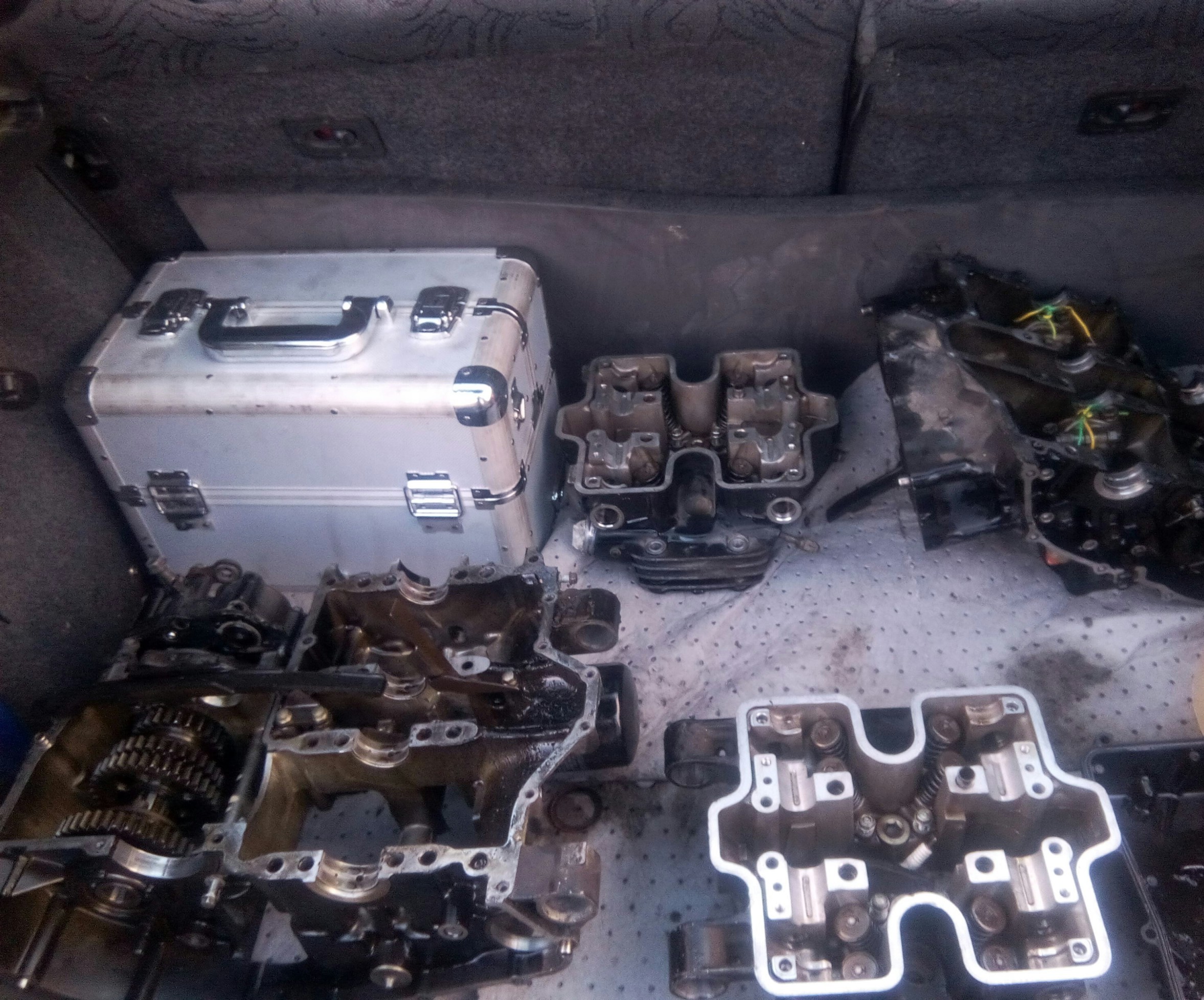

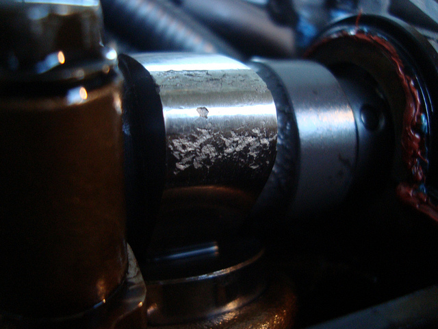

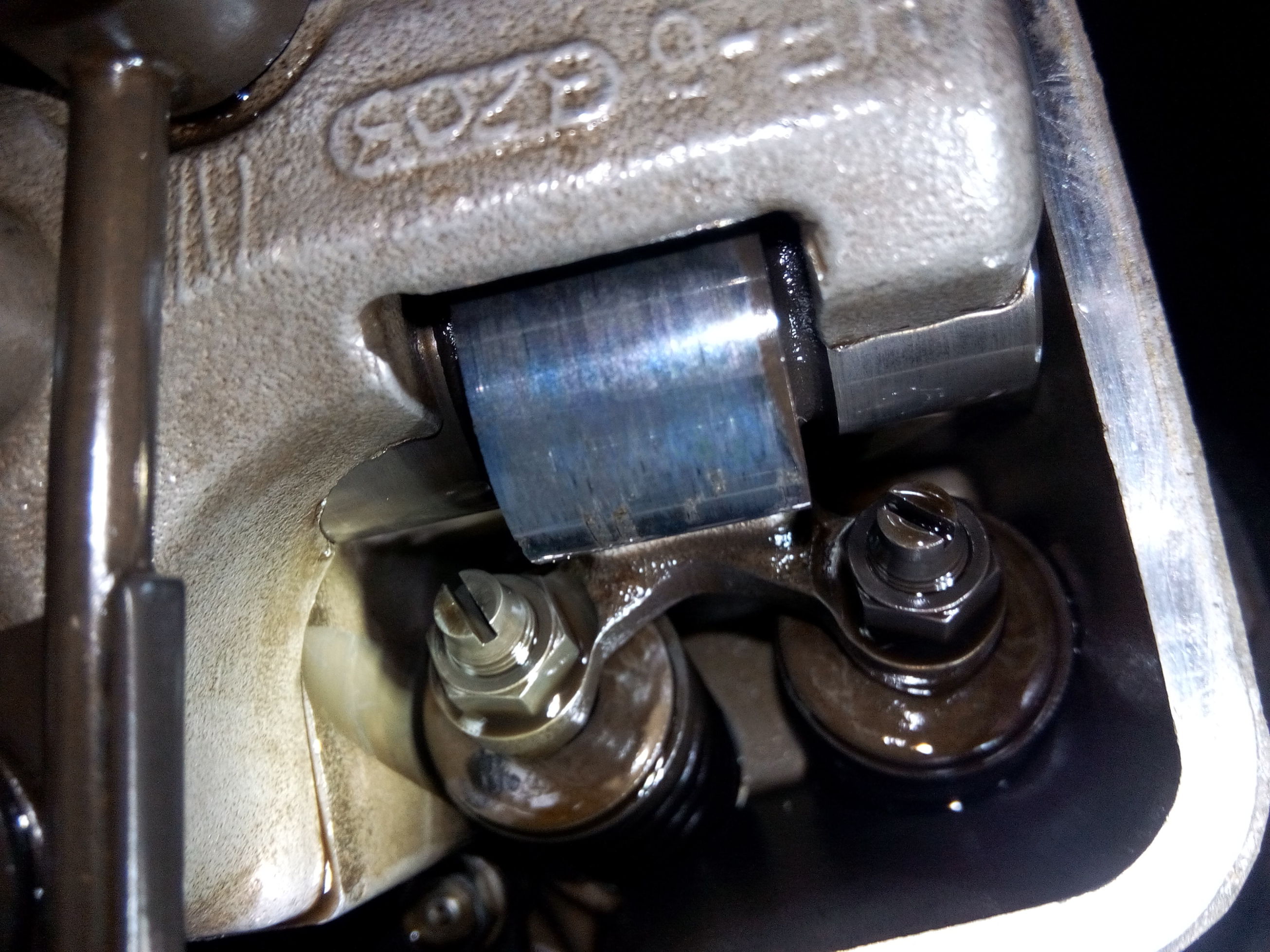

Suite à de nombreuses lecture sur cette moto il semble qu'il y et un défaut sur le graissage des arbres à cames donc je regarde et la catastrophe.
Il y a des arrachements sur les 4 snif
img_20150709_164934.jpg - Ce fichier a été téléchargé ou vu 2401 fois

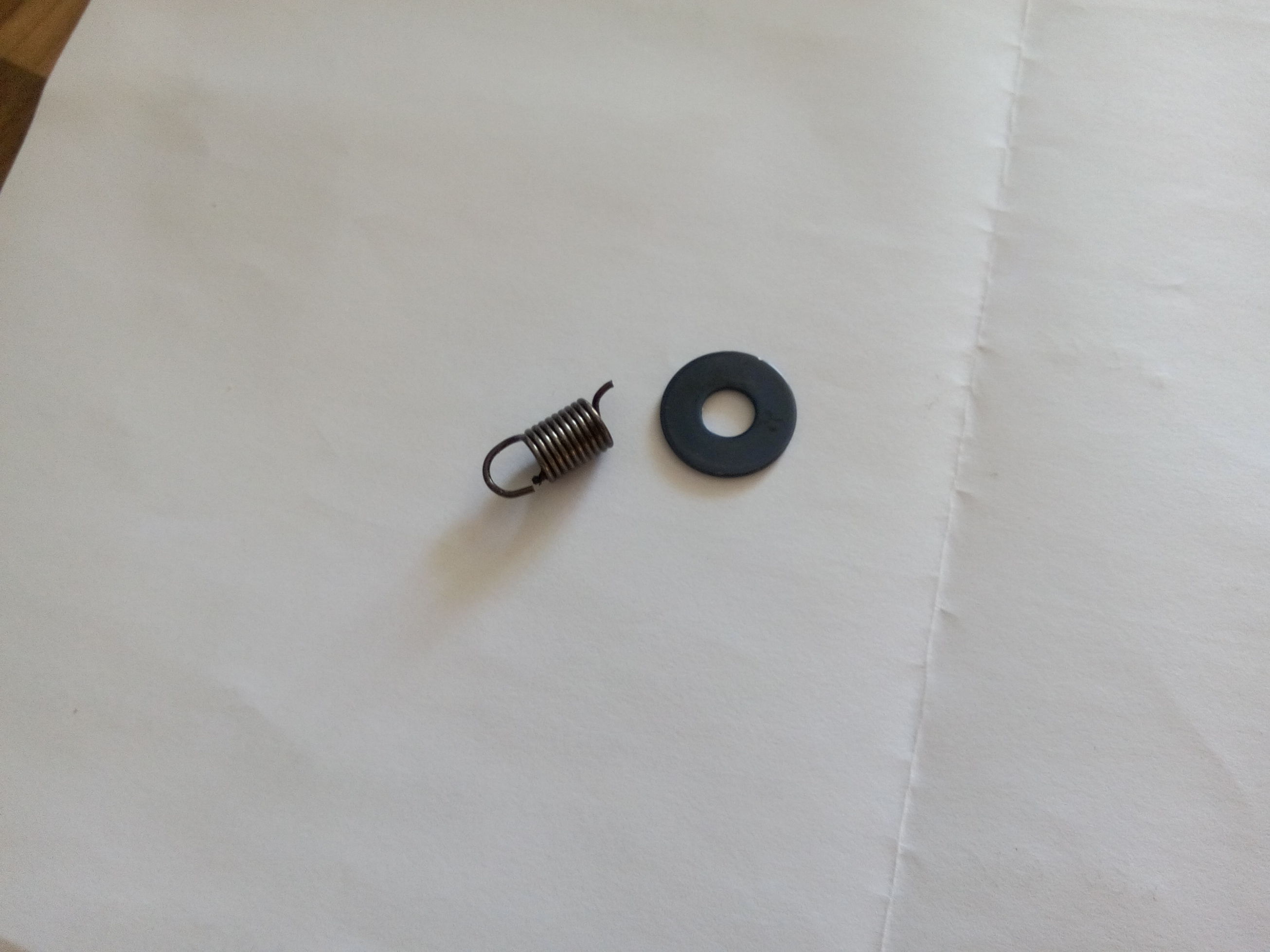

Achat de 4 arbres à came et des poussoirs . avec ouverture de la trame de visite pour voir si tout et en ordre .
Voici se qui ce balader à côté de la crépine .
img_20150726_181804.jpg - Ce fichier a été téléchargé ou vu 2412 fois
img_20151003_115652.jpg - Ce fichier a été téléchargé ou vu 2405 fois

Posté le: Ven 09 Oct 2015 17:17 Sujet du message: ouverture complète
Inscrit le: 28 Juil 2015
Messages: 50
Ville: merville

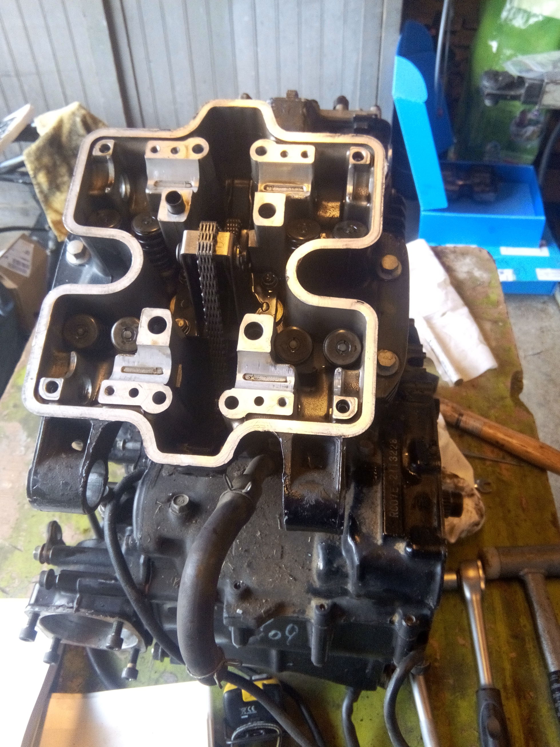

Il faut assurer donc après pas mal de recherche et 2 mois de réflétion et la rtm atelier , j'ai entrepris l'ouverture avec un collègues on et jamais de trop dans ces cas la .
img_20151009_154029.jpg - Ce fichier a été téléchargé ou vu 2400 fois

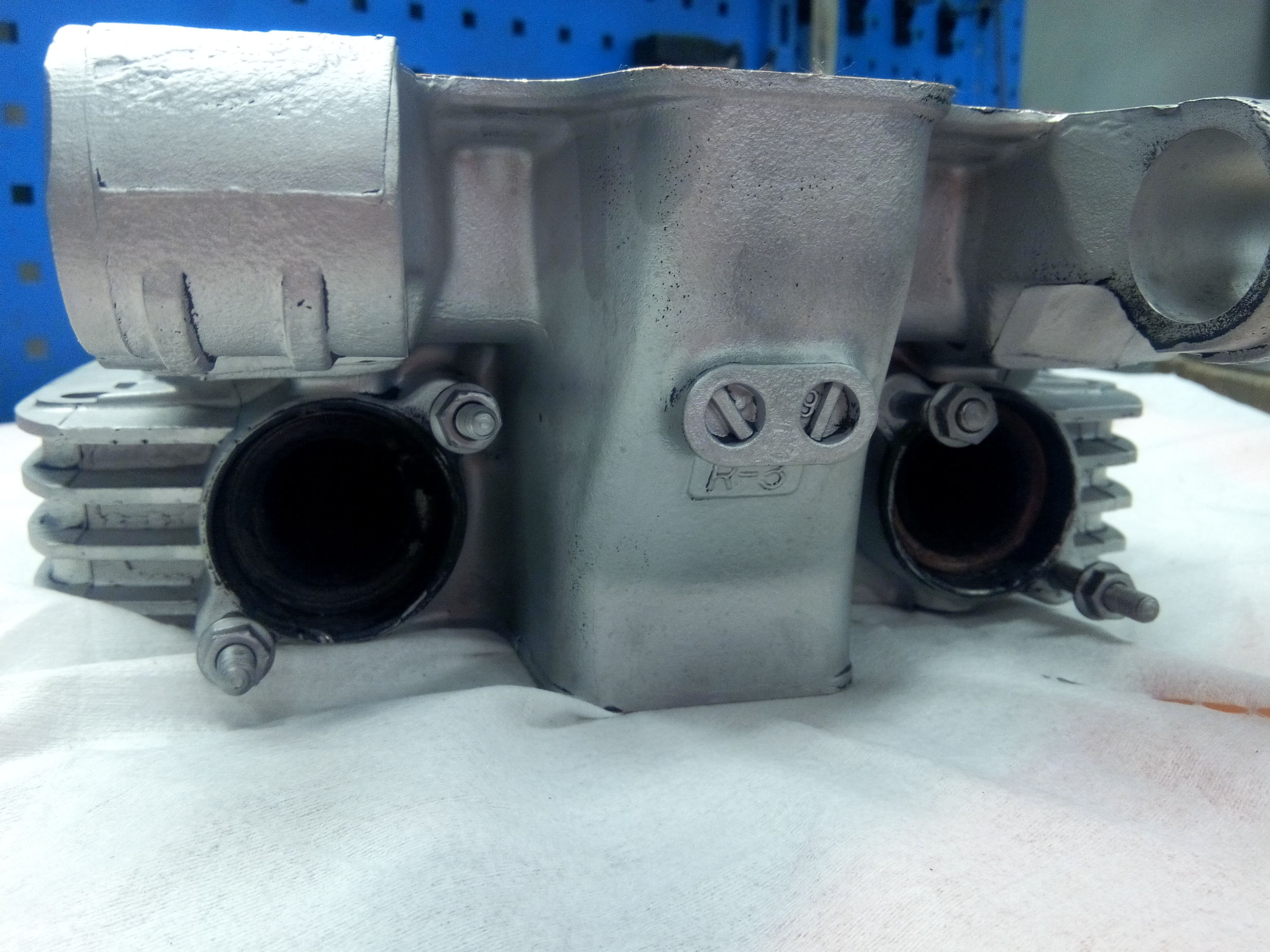

Posté le: Ven 09 Oct 2015 19:37 Sujet du message: sablage du moteur
Messages: 50
Ville: merville
Sablage avant peinture de la 1 er culasse
img_20151009_193602.jpg - Ce fichier a été téléchargé ou vu 2369 fois

Guy
Posté le: Lun 12 Oct 2015 8:29 Sujet du message:
Faut pas gâcher...
Messages: 1736
Ville: Du côté de Muret
Je suis une quiche en mécanique, mais je suis curieux. Tu peux détailler le pb sur les arbres à cames ? C'est quoi un "arrachement" ? Vu mon niveau, je ne détecte rien sur la photo.
Désolé pour ces questions de newbie...Une BM, c'est une Guzzi avec les seins qui tombent
andarlo
Posté le: Lun 12 Oct 2015 9:00 Sujet du message: attachement sur arbre à came
Messages: 50
Ville: merville
J'ai trouvé sa sur internet sa ressemble à ce que j'ai sur les mien
7904844618_18e7eb9e04_z.jpg - Ce fichier a été téléchargé ou vu 2280 fois
