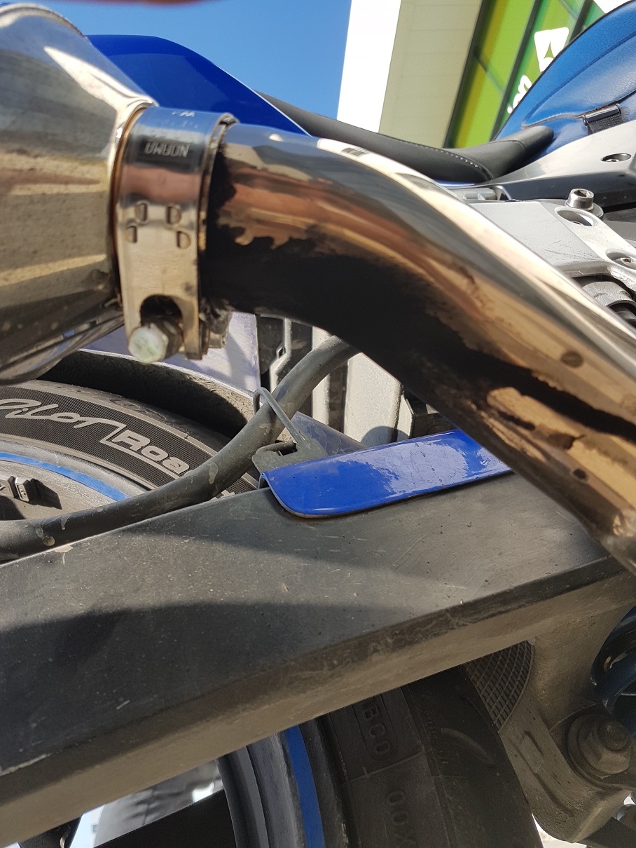

Ce matin je me suis aperçu que j'avais de grosses traces noires sur le tube qui fait la jonction entre le silencieux et le collecteur (genre de suie).
Du coup, est ce qu'il existe un produit, ou un joint, qui peut se mettre sur cette jonction pour éviter de tout dégueulasser?
Merci d'avance pour l'info (si besoin je posterai une photo dans la journée).

Je vous met la photo pour info (équipement tout neuf, remplacé par le garage sur une moto récupérée le 30 novembre... Donc il y a à peine plus de deux semaines....)

Euh en effet c'est pas très propre !
Franchement j'aurais été les voire pour qu'ils arrangent ça, c'est des professionnels ils sont responsable de leurs montages.

Avant de bricoler quelque chose, repasse les voir. Il manque clairement un joint.

Je vois pas bien si y'a le joint ou non.. ça serait pas plutôt de la graisse (pas haute température) utilisée pour le montage? Avec la chaleur ça dégouline et ça crame sur le pot, normal si le sagouin na pas mis de la graisse graphite ou cuivre ou autre prévue pour supporter les hautes t°

Suite de l'histoire, la malfaçon a bien été notée par l'expert, et le garage doit reprendre pas mal de truc sur la moto (étanchéité du pot compris). Il semble que celui ci ait un jeu "excessif" ce qui induit une mauvaise étanchéité. Donc ils doivent voir avec le fabricant quelle solution doit être envisagée....
