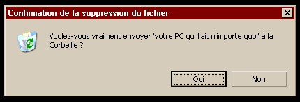

Membre du groupe 'En chair en Os et en Cuir' Bilou Message Posté le: Ven 16 Juil 2004 14:53 Sujet du message:
J'ai une méthode, certes qui ne résout pas les problèmes, mais qui détend les nerfs :
poubelle.jpg - Ce fichier a été téléchargé ou vu 313 fois
