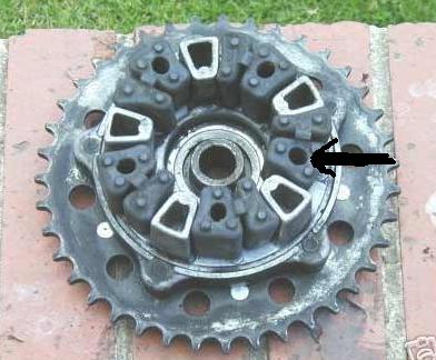

Membre du groupe 'En chair en Os et en Cuir' suzuki.full Message Posté le: Sam 19 Nov 2005 0:56 Sujet du message:
tiens, tu parles de ça?
si oui, as-tu bien ce qui est montré par la flèche: sur ton porte-couronne ou dans ta jante?
porte-couronne.jpg - Ce fichier a été téléchargé ou vu 171 fois
seb-Z750 Message Posté le: Sam 19 Nov 2005 1:33 Sujet du message:
bon demain chez Kawa .... en plus sur qui ne la pas en dispo .... pas_cool.gif

Membre du groupe 'En chair en Os et en Cuir' suzuki.full Message Posté le: Sam 19 Nov 2005 2:20 Sujet du message:
au passage,
vérifie dans le porte-couronne si tu as bien l'entretoise (on la voit au milieu de celle en photo). Ce serait dommage au moment de remonter, de voir qu'il manque aussi cette pièce (ça m'est arrivé icon_rolleyes.gif )
