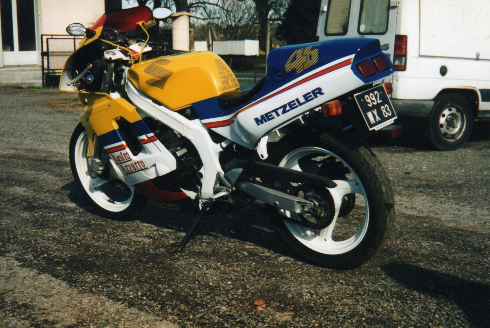

Salut,
je viens de regarder le circuit electrique de ta moto. Avant de reparer le CDI, il faudrait verifier un truc : que le moteur de commande des valves n'est pas niqué. S'il est en court circuit, il peut etre la cause du grillage du CDI. Tu dis que tout a crame aprtes avoir mis la batterie en charge sans debrancher le reste. Peut etre que le moteur des valves etait commandé, puis a grillé et se serait mis en court circuit, et cela a fait griller le CDI. Contrôle aussi ta bobine d'allumage. La méthode est indiquée dans la revue technique, il te suffit d'un ohm metre. Tu peux faire ca durant la reparation du CDI. Loic Le Chevalier Noir |

Slt a tous..Ok Chevalier je vais controler tout ça et je verrais dans quoi je me lançe.Merçi
![]() Une journée de passer,reste une autre a venir!! img043.jpg - Ce fichier a été téléchargé ou vu 65 fois |
