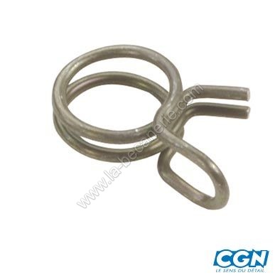

Par contre, le clip de blocage de durite (en gros le même bout de métal sur sur la durite d'a coté), tu l'avais enlevé pour la photo? Car si il n'y est pas, il va falloir en prendre un aussi (sinon la durite risque de s'enlever pendant que tu roules, et ca c'est hyper dangereux)

Ouai mais chez SMS il va avoir des durites dispo? Et pour le collier, tu peux soit faire la pauvre et récupérer un collier sur les durites de la boite à air, soit mettre 1€ dans le commerce et en racheter un.
En gros c'est ca: ![]() Sans virages, pas de gloire |

Pour la durite et le collier j'irai les chercher chez cardy
