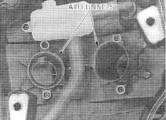

Bon les tests du jour:
-Essai démarrage Cable/Batterie ER5 avec ralenti à environ 3000 tr/min puis sans le ralenti (1000tr/min): VTR ne démarre pas -Essai démarrage à coup de Start pilote: VTR ne démarre pas -Essai démarrage Cable/Batterie ER5 avec ralenti à environ 3000 tr/min puis sans le ralenti (1000 tr/min)+Start Pilote: VTR ne démarre pas Tension de la batterie Er5 moteur éteint: 12,8V Tension de la batterie Er5 moteur allumé, ralenti à 3000 tr/min: ~14,5V Tension de la batterie VTR après deux heures de galère: 11,8V Remarque: en demontant le filtre à air, j'ai remarqué qques traces d'essence huileuse ici:

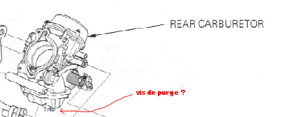

et j'ai regardé pour la vis de purge des carbus, mais je suis pas sûr. (et c'est pas facile d'accès)
Conclusion de la journée: Batterie faiblarde et ca pu de plus en plus l'essence |

Ca c'est un peu normal : chaque tentative de démarrage aspire du mélange dans le moteur. Sinon, connais pas le VTR, mais en règle générale une vis placé en bas d'un carter et qui n'a pas l'air de servir à maintenir une pièce, est une vis de purge. Enfin, "en règle générale", hein. |

Compte rendu de la journée:
-Purge des 2 carburateurs: essence claire, pas d'impureté ou d'eau...Essai de démarrage mais la batterie est trop faible... -Je demande à un pote qui a une voiture, si il peut me filer un coup de main pour démarrer avec les cables. -On branche les cables, essai de démarrage de la moto: Elle mouline (plus que quand j'avais essayé avec la batterie de la Er5), on sent la difference, mais elle démarre toujours pas... -Bon on va retenter avec un coup de Start Pilote sur le filtre à air: Routoutou.........Paaaaaaaaaaff Oh putain elle a fremie!!!!! On y est presque! Allez ma VeuTeuReu, tu peux le faire!
-Une bonne giclée de Start Pilote sur le filtre à air comme il faut: Routoutou...Paaaf...Paaf...BRRRRR BRRRRRRRrrrrrrrrrrrrrrr
Je suis parti faire un tour pour recharger un peu la batterie.
Je l'ai laissée éteinte pendant 12 heures et ce matin elle est repartie du premier coup. Je pense qu'il y a du avoir un problème au niveau de l'essence (réservoir/carburateurs), enfin j'espère que c'était bien ca. Merci à tout le monde pour vos conseils et votre patience , ils m'ont été très utile, ils m'ont permis de mieux connaitre ma moto.
