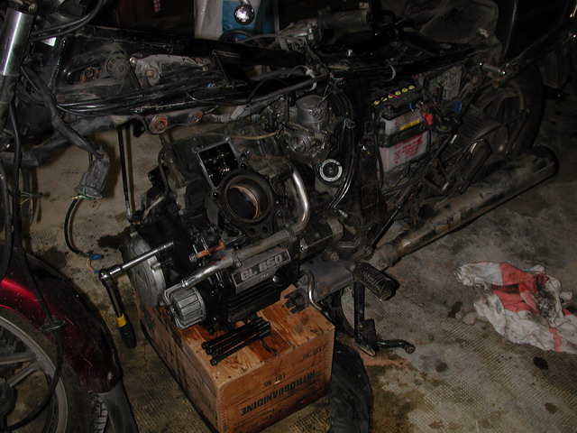

Je me décide à opérer Sidonie, parce que rouler en céquinzemazout, ça commence à me saoûler un chouyon...
Est-ce que, parmi l'honorable lectorat, quelqu'un saurait :
- qui pourrait me prêter une pince à soupapes ?
- ou qui pourait me filer la main pour changer les oinj de queues de soupapes ?
- ou chez quel (gentil) motociste, je pourrais apporter mes culasses avec mes oinj pour qu'on me les remplace (pas gratuitement, bien entendu...) ?
Les réponses du style « t'as qu'à prendre un serre-joint de menuisier » sont éliminées...

Merci pour toutes les propositions de coup de main.... c'est déjà commencé :
Les dernières nouvelles, pour ceux que ça intéresse :
Après diagnostics avancés en collaboration étroite avec les CXdoctors dissidents (http://www.hondacx.com), je crois bien que mes segments sont OK et il se confirme que le souci se situerait bien du côté des joints de queues de soupapes.
Le moulbif est ouvert (sans dépose, youpi), les culasses sont déposées et en cours de test d'étanchéité des soupapes. Les premiers instants du test confirment que du côté droit, c'est mauvais et qu'à gauche, c'est pas terrib'.
Les mécanos de Technibike sont OK pour me faire le rempacement des joints (ils ont l'outil kivabien, eux !!..) si je leur apporte les culasses.... et le rôdage de soupapes pour aller avec. Donc, youpi derechef.
En attendant, j'astique tout ce que je peux astiquer et y'a du boulot...
Ca se fera dans le courant de la semaine prochaine...N'attends pas avant de dire à tes potes que tu les aimes. Un jour, il sera trop tard...

Un pote auscitain, gérontophile et touinanvé acatène (un mec d'Auch qui aime les vieux bicylindres en V à cardan, pour les ignares) m'a fait cadeau d'un petit outil fabriqué pour moi tout seul par ses soins et qui ressemble furieusement à celui décrit dans le post de Ramel ci-dessus. C'est khouyon comme l'oeuf de Colomb, mais ça le fait d'enfer !!! Une fois enfilé sur le mandrin d'une de mes perceuses à colonne, ça vient tout seul et en toute sécurité.
Conséquence n°1 : si un membre de l'honorable lectorat a, un de ces quatre, besoin de démonter des soupapes, il est le bienvenu, j'ai le matos.
Conséquence n°2 : j'ai pu démonter les soupapes de Sidonie. Et là, je me suis fait peur !!
Pour commencer, c'est crade de chez crade.... Il y a, bien entendu, de la calamine "fraîche", qui ressemble à de la suie et qui part toute seule, à la brosse douce, mais il y a aussi de la vénérable calamine cuite, re-cuite et re-re-cuite pendant 23 ans. Ca ressemble plutôt à un dépôt de calcaire dans une vielle machine à laver et ça ne part pas au brossage, même énergique !!
Les sièges de soupapes et les soupapes sont aussi très très crades et, rien qu'à l'oeil nu, on voit bien que si ces soupapes-là sont étanches, moi, je m'appelle Petula Clark.
Mais la dernière découverte est la pire : aucun jeu latéral décelable sur les soupapes d'admission, mais pour l'échappement de la culasse gauche c'est la cata. Normalement, le jeu latéral toléré à l'échappement est inférieur à 0,10 mm. Rien qu'en branlant la chose à la main (celle-là, c'est cadeau, les mecs....) je vois un jeu sur les 2 soupapes qui est a bisto de nas beaucoup plus proche de 0,5 voire 1 mm !!! Diagnostic : queue de soupape et/ou guide morts, irréparable, sauf à être l'émir du Quatar.
Quelques jours plus trad et une fois le désespoir surmonté, je me dis que je vais à tout hasard regarder les culases de feu le précédent moteur de mémère, mais sans vraiment y croire...
Premier test : la culasse droite est dans un état encore pire, avec des jeux encore plus obscènes... Allez, au revoir...
Deuxième test : la culasse gauche est hyper crade, mais impec au niveau des jeux des guides !!!
Pour ceux qui ont suivi, ça veut dire que la culasse droite actuelle de Sidonie et la culasse gauche de son précédent moulbif sont OK... Donc, il y a une petite chance pour qu'avec ces deux culasses provenant de moteurs différents, on arrive à faire quelque chose... Serrage de fesses, brûlage de cierge à Saint-Paphnuce, invocation des divinités diverses,... on essaie d'y croire.

Une culasse crade, ça ressemble à ca :
Une culasse qui sort de chez Technibike, ça a cette tronche-là :
Pas besoin d'être un crack en mécanique pour voir qu'elle est propre, que le plan de joint a été poli et que la moindre particule de crasse ou de calamine a été nettoyée.
Prochain épisode : le remontage
