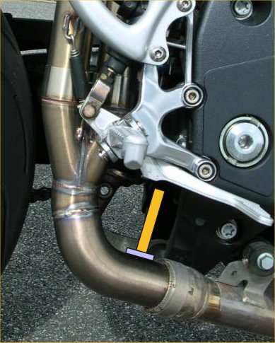

Messieurdames bonjour.
J'ai depuis peu installé de nouveau pots sur mon monstre britton. C'est booooo ! Mais il y a un petit problème : l'installation des raccords supprimme la sonde lambda, au grand dam du calculateur d'injection...
Je cherche donc quelqu'un qui pourrait souder un écrou (inox, j'imagine) qui me permette de replacer la sonde lambda, et de rendre mon calculateur heureux !
Si quelqu'un à une adresse...La route est longue mais la voie est libre.

Faudrait que je vois ton truc a souder pour savoir si je peux te faire ca au boulot j ai ce qui faut normalement

nanar a écrit: | Faudrait que je vois ton truc a souder pour savoir si je peux te faire ca au boulot |
Merci m'sieu nanar ! La pièce, c'est le raccord 1-2, et il faudrait le percer, puis y souder un écrou 18 150 (violet) pour y visser la sonde lambda (jaune) :

Si nanar ne peut pas, vas faire un tour chez Bi-méca. Ils m'ont ressoudé un pot inox pour 45 euros et la réparation tiens le coup et est plutôt bien faite (esthétiquement j'entends).
Quant à la sonde Lambda, si une armada d'ingénieurs a décidé d'en mettre une sur ta machine c'est que ça sert à quelque chose. Moi je la débrancherais pas.

si tu as toutes les pieces c est largement faisable j ai de quoi souder l inox au taf donc si tu veux y as de blem

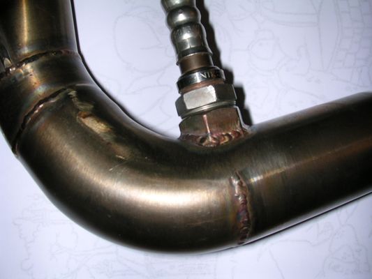

Posté le: Ven 11 Nov 2005 2:19 Sujet du message:
Sk@T Gs6R
Posté le: Ven 11 Nov 2005 12:40 Sujet du message:
Classe !
Je me souviendrai de nanar le jour où ...
seb31
Posté le: Ven 11 Nov 2005 12:49 Sujet du message:
Très belle soudure nanar, féloche
