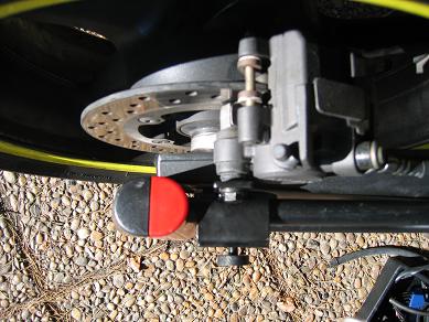

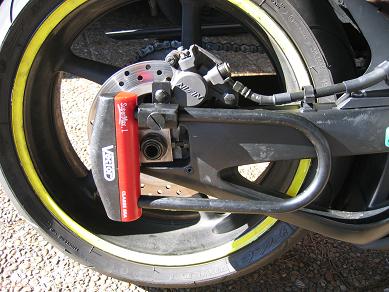

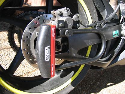

bon en gros j'en avais marre de me trimbaler ce satané "U" dans mon sac à dos, en plus c'est dangereux, donc je me suis acheté un support, mais voilà sur ma machine j'ai un peu galéré pour trouver un emplacement... je l'ai mis là, est ce que ça craint? y a t il des risque pour l'étrier? ou est ce que j'ai bien fait? j'avoue que la derniere solution m'irai bien... les vis "libres" se font rares!!

Membre du groupe 'En chair en Os et en Cuir' RV Message Posté le: Sam 03 Juin 2006 20:59 Sujet du message:
icon_confused.gif Moi je ne l'aurai pas fait... si près de la roue... icon_confused.gif
Mébon... c'est toi qui voit, j'ai juste l'impression qu'en cas de vibration, ou desserrage de la fixation du "U" de sa serrure, il y a un truc qui risque de voler... et pas forcément dans ta roue (donc te faire chuter icon_wink.gif ) mais plutôt de projeter la partie serrure tel un missile en plein virage... icon_rolleyes.gif
Cela ne reste que mon humble avis... mais si tu as posté cette question, tu voulais des avis, non ? icon_lol.gif
Archi-Made Message Posté le: Sam 03 Juin 2006 21:09 Sujet du message:
C'est clair qu'en roulant, il y a un fort risque que ton ecrou se desserre petit à petit.
Pas bon du tout.
Membre du groupe 'En chair en Os et en Cuir' Bilou Message Posté le: Sam 03 Juin 2006 21:29 Sujet du message:
Quand tu penses que les constructeurs s'arrachent les tifs pour réduire les masses non suspendues ( icon_wink.gif ), et toi tu y colles un vieux bignolou bien lourd et en plus pas uniformément réparti (droite/gauche)...
ça m'inspire pas confiance. Même si à priori je vois pas trop de risque pour l'étrier et sa fixation, c'est surtout les vibrations du bras oscillant qui risquent de desserrer et envoyer valdinguer ton U icon_confused.gif

Membre du groupe 'En chair en Os et en Cuir' Bilou Message Posté le: Dim 04 Juin 2006 18:40 Sujet du message:
Wèèè mais les explications sont vachement plus rigolotes avec quelques binouzes dans le corps icon_lol.gif
Bon alors, en essayant de faire simple : les masses non suspendues, c'est la roue, l'étrier, le bras oscillant, toussaaaa. Plus c'est lourd plus ça a de l'inertie. Si tu alourdis ton bras oscillant, il va avoir une réponse dynamique aux défauts de la route différente et l'amortissement général de la moto en sera modifié avec des effets éventuels sur la tenue de route.

Membre du groupe 'En chair en Os et en Cuir' suzuki.full Message Posté le: Dim 04 Juin 2006 21:05 Sujet du message:
attention, ça va frotter dans les courbes à droite comme ça icon_twisted.gif
sinon pour ma part, je ne vois pas de risque particulier, si c'est serré au couple préconisé (40 N.m je crois)

Membre du groupe 'En chair en Os et en Cuir' suzuki.full Message Posté le: Dim 04 Juin 2006 22:18 Sujet du message:
ça correspond à un couple de serrage d'environ 4 kg, et je parle de la vis d'étrier icon_wink.gif
Membre du groupe 'En chair en Os et en Cuir' Bilou Message Posté le: Lun 05 Juin 2006 9:13 Sujet du message:
Ben écoute, si c'est juste pour des petits trajets de temps en temps, ça peut dépanner, et dans ce cas ouaille naute.
Par contre, si c'est pour faire la Corse avec, vaudrait mieux réfléchir à une autre solution icon_wink.gif
