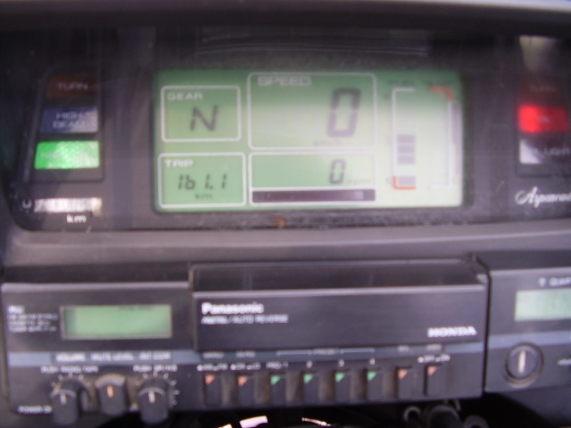

Je recherche quelqu'un de très patients.
Faisceau électrique fait des siennes
Moto démarre s'en problème.
Juste problème d'éclairage tableau de bord +
veilleuse et peut-être clignotant !!!!!
Bien sur euro à la clef et binouze.
Merci d'avance.

Alors , pas d’ampoule changer récemment, batterie fait, nettoyant contact idem.
Juste pour vous aider !!!
Quand je met le contact, en position accessoire les leds s’allume correctement mais aucun voyant comme la photo ci jointe (le rouge et le vert ) . En position démarrage ,tout s'éteint et démarre nikel ????? Par contre quand je met le coupe circuit les leds se rallument . L'affichage du tours mn ne se met pas en route lorsque la moto tourne .
Au départ, la panne était que j'avais aucun voyant (rouge et vert, et les veilleuse qui marchait pas) J'ai contrôlé tout mon faisceau et rien vue de bizarre. Déjà changé le tableau de leds , résultat est le même .Apparemment le faisceau était déjà pas mal bricolé !!! .Avant de changer d'autre composant , je voudrais savoir a quoi m'attendre .
Merci pour l'instant
Cdlt Max

gregory en zr7 Message Posté le: Ven 24 Oct 2014 13:07 Sujet du message:
Je ne suis pas un expert, donc la photo du tableau de bord me fait juste dire qu'il y a beaucoup de fils.
As tu essayé de recuperer un faisceau en bonne état?
a tu mis a nu les partie modifié du faisceau.
achete de la gaine thermo rectractable, puis denude et refais les soudures si necéssaire. je suis pas fan des cosses je trouve ca moin bon en contact.
