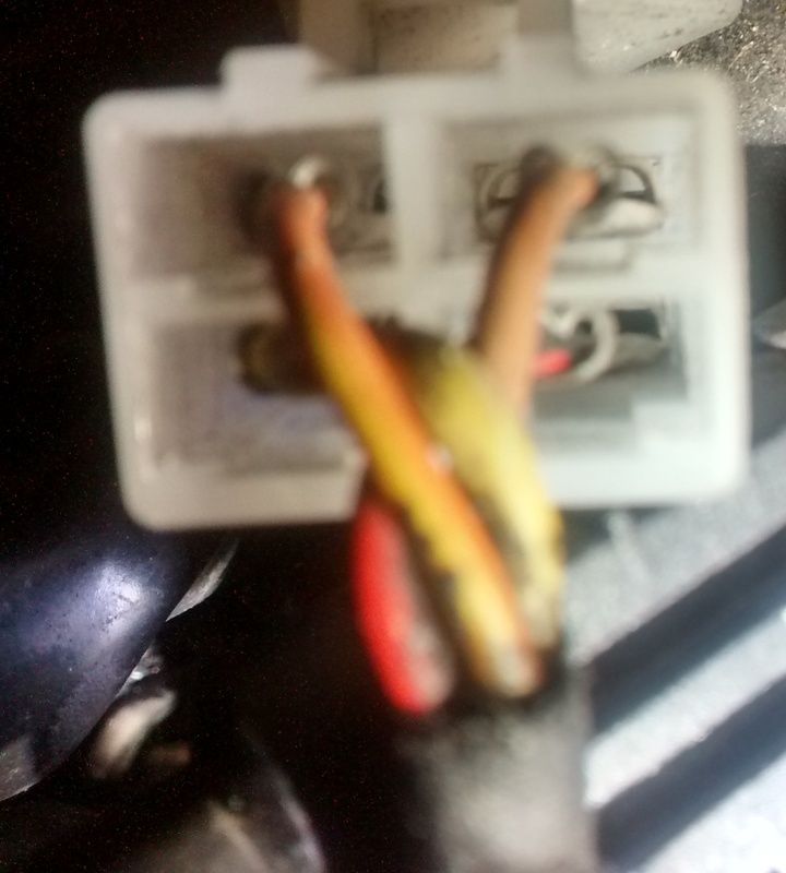

L'envie m'a pris de rénover un fil électrique de ma Guzzi: pour les curieux, il s'agit du fil qui va provoquer l'excitation du solénoïde du démarreur.
Ce fil part donc du relais de démarreur vers le solénoïde.
Çà paraît hyper-simple, mais voilà: comment faire pour extraire proprement la broche plate type FastOn (qui termine le fil d'origine) du connecteur blanc (qui se branche sur le relais) ?
Il faut sans doute repousser une languette qq part, mais je n'arrive pas à voir comment c'est fichu, et je ne suis pas très familier de ces trucs...
Photo du connecteur en question, vue de l'arrière (désolé pour la qualité de la photo):

Les broches sont plates, comme sur la photo ci-dessous?
Il y a des chances d'avoir la même petite languette au milieu, de l'autre côté du connecteur, à pousser avec un tournevis fin.

Oui, ça ressemble à ça, mais avec des fiches métal femelles (?), et j'ai essayé de trifouiller le connecteur par l'avant avec: une épingle de couturière, un épingle à nourrice, un tournevis très fin (pour bricoler les PC), mais ça ne bouge pas beaucoup...

Tournevis horloger, tu commences par le plus fin, accès par l'avant du connecteur (le côté opposé aux fils), la languette de verrouillage est au centre d'une des 2 faces de la broche.

Merci de cette confirmation, je vais réessayer plus "virilement"...
