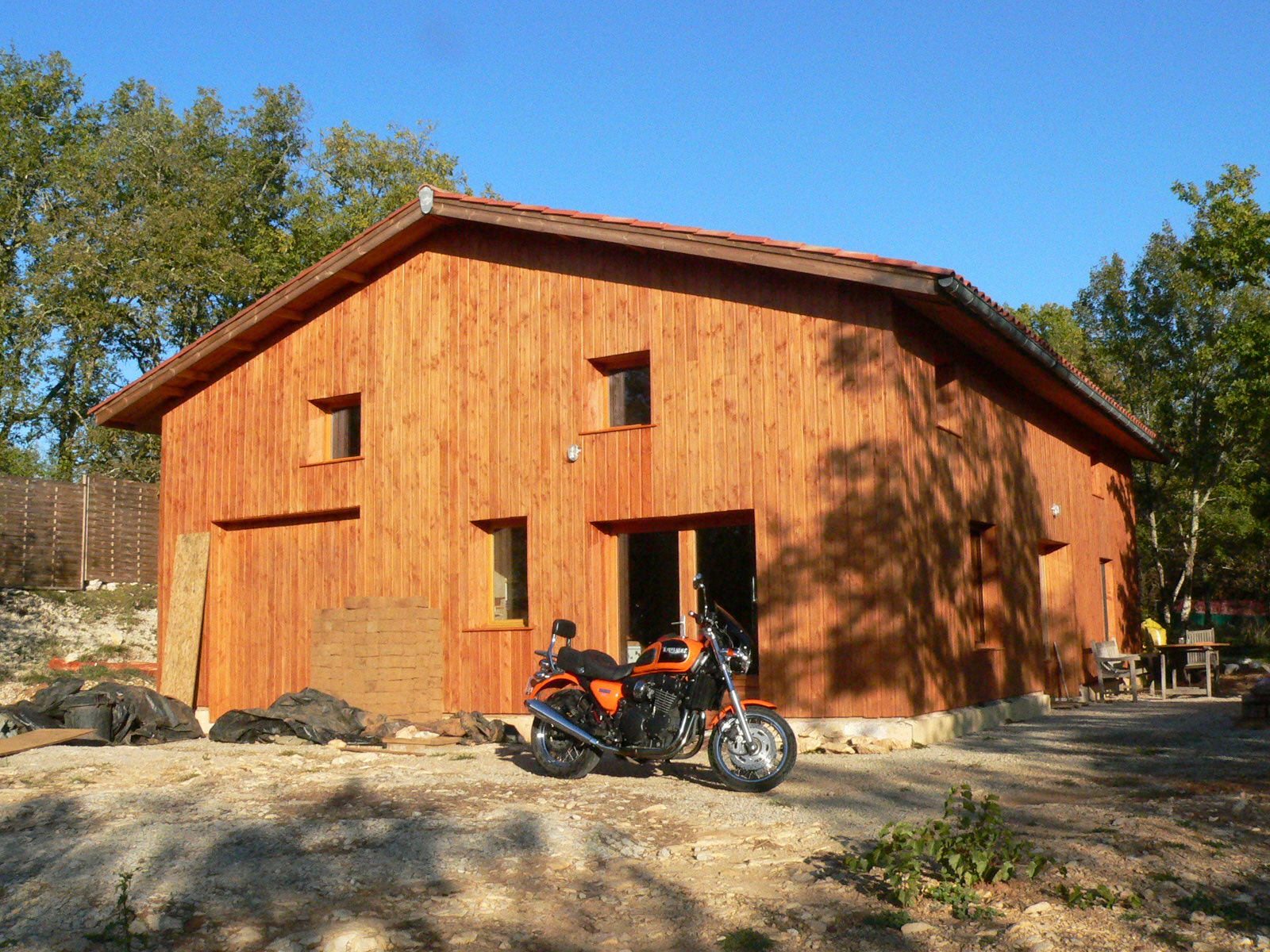

Ici avec l'été indien c'est juste trop bien!
La moto devant a été vendue...pour construire une terrasse.
Trop beau à l'automne!

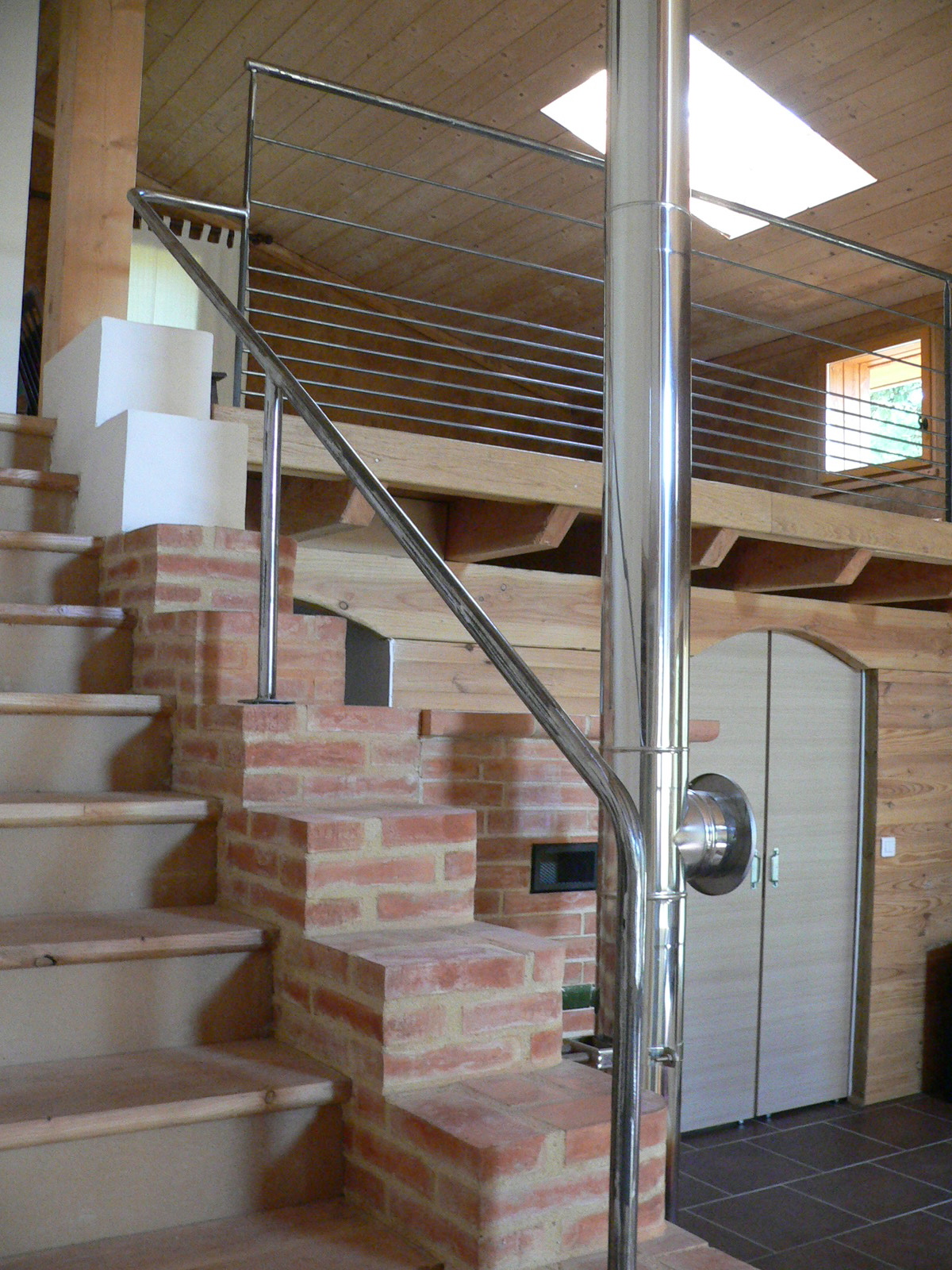

Il y a eu quelques améliorations cet été:
Dedans, la rambarde en métal:

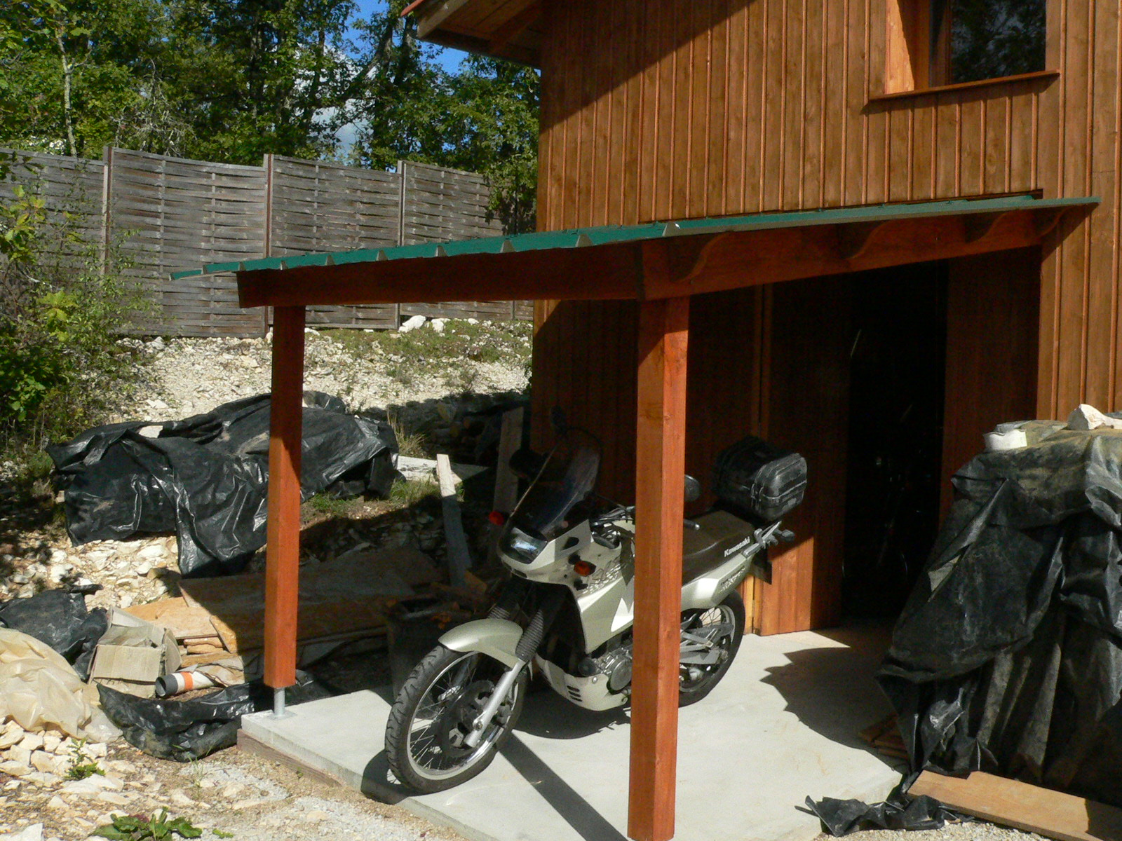

Et dehors, l'auvent pour bricoler la moto et couper du bois sous la pluie (trés utile!)

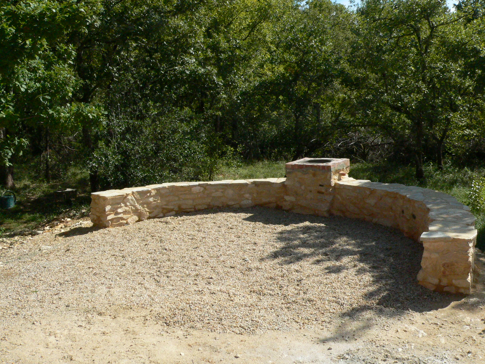

Puis le mur en pierre (non seches) destiné à recevoir les invités, avec son BBQ intégré, construit en pleine canicule, donc tôt le matin et tard le soir.

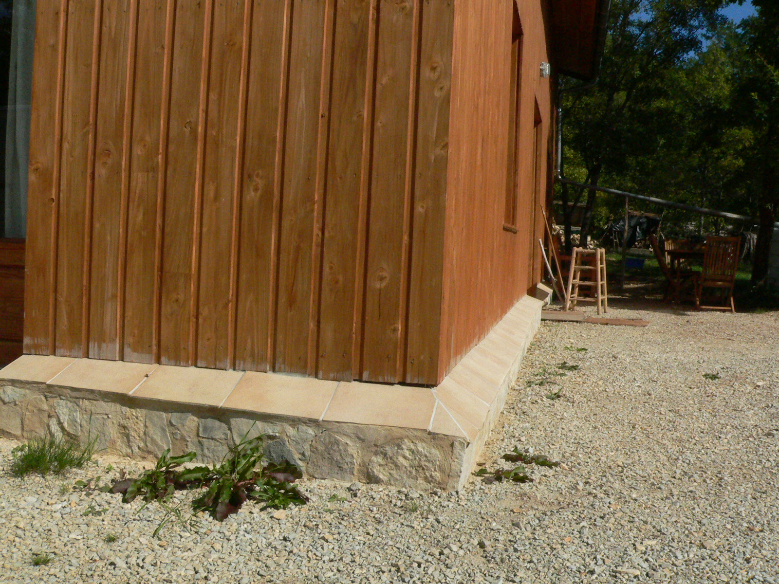

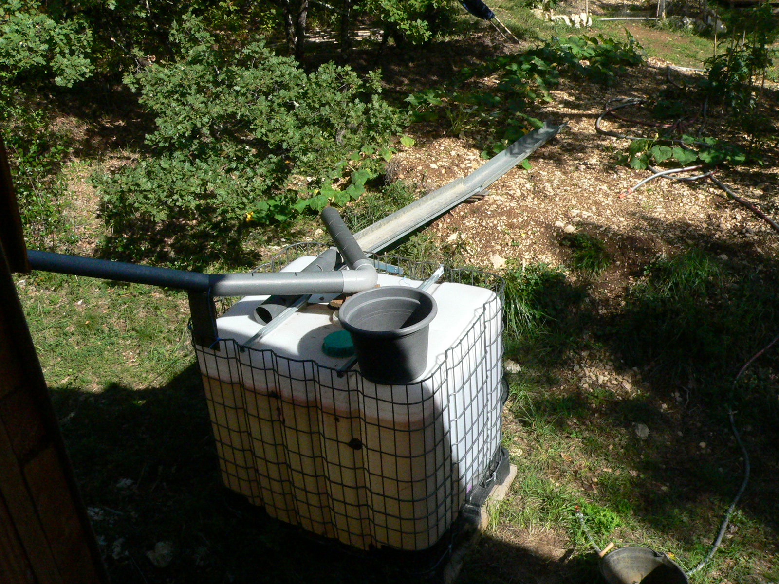

Puis les "bas de caisse" afin de cacher l'isolant extérieur de la dalle, un parement en pierres du coin.
Et le système de récupération des eaux de pluie, assez archaïque. Vous noterez l'utilisation de rampes de moto (provisoire certes) lorsque la cuve est pleine afin de dévoyer le réseau vers le potager et non vers la maison.
