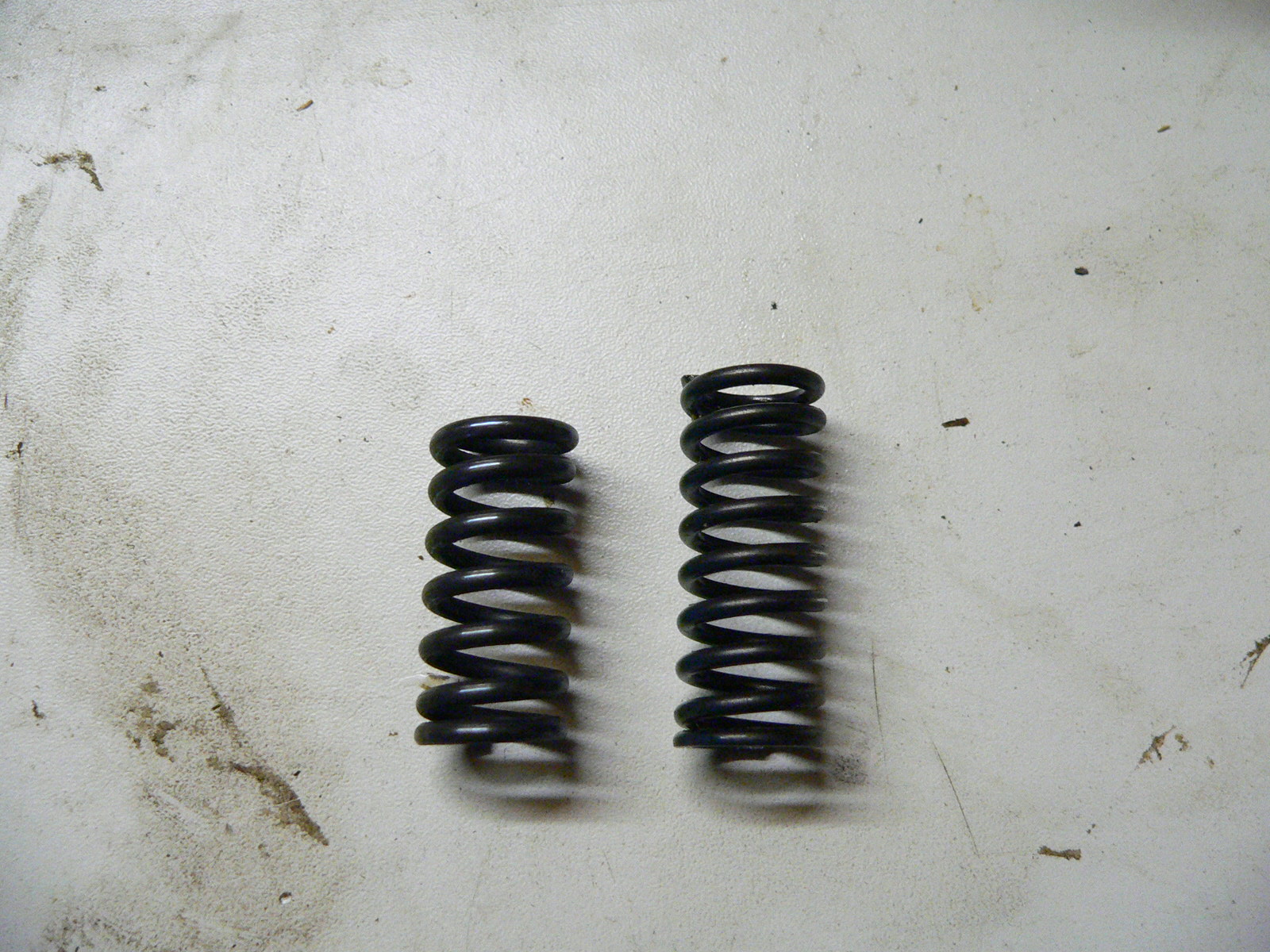

Alors voila je l'ai ressortie de sa periode d'hibernation. J'ai enlevé les megatons (j'ai acheté des db killers et je vais les monter sur la CaféGuzz du coup) et mis des pots style origine. Puis j'ai trouvé prés de chez moi un guidon ancien. Avec une plaque metal c'est déjà plus conforme à l'origine.
Pour l'embrayage, les disc garnis sont bons mais les ressorts sont trop long (400 au lieu de 350), est ce que ça peut expliquer le patinage? Dois je remettre ceux à la côte d'origine? Deux bi valent mieux qu'un 4 pat' p1060448.jpg - Ce fichier a été téléchargé ou vu 335 fois p1060447.jpg - Ce fichier a été téléchargé ou vu 328 fois |

T'as visiblement pas les bons ressorts.
Avec le vieillissement, les ressorts ont tendance à se tasser, donc hors côte, ils devraient être légèrement plus courts que leur longeur nominale. Malgré la longueur supérieure des tiens, tu dois avoir une raideur bien inférieure à l'origine, d'où une pression insuffisante sur ton plateau et donc un embrayage qui patine. Trouve les ressorts en pièce d'origine, ça devrait résoudre ton problème, mais tu auras aussi un levier un peu plus dur à actionner... Morale de l'histoire: court et dur vaut mieux que long et mou. ![]() Ni nitro, ni juvamine. |

t'as clairement trouvé ton pb de patinage.

En fait la RMT date de 1978 et la moto de 1979 et son embrayage évolué n'y est pas mentionné...donc les ressorts d'origine font 42 mm et les miens se sont tassés à 40...merci le blog xs650...je suis pas le seul à m'être pris la tête la dessus!

J'y ai remis des ressorts d'origine, soit 35mm au lieu des 40 en place. La poignée est plus dure mais ça ne patine plus...
