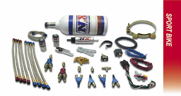

L'azote dans les pneuxs chez pas, parais que les variations de préssion duent à la température sont plus faibles...
Sinon le NO2 dans le moteur icon_cool.gif icon_biggrin.gif !
