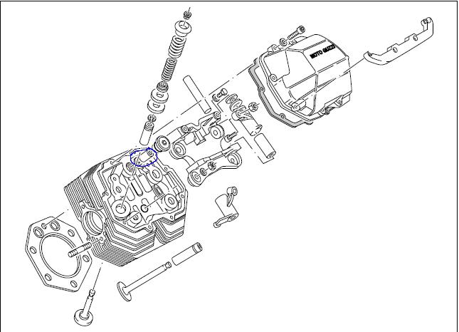

Membre du groupe 'En chair en Os et en Cuir' Groove Message Posté le: Mar 14 Aoû 2007 9:39 Sujet du message:
Inscrit le: 20 Sep 2006
Messages: 1101
Ville: Villenouvelle
A priori ce serait cette pièce entourée de bleue, mais il me semble que ma culasse est un peu différente.
Quelqu'un sait si Pozza est en vacance ?
[edit]
Grâce au site guzzithéque (ENORME, avec des vidéos en français d'intervention !!!) il s'agit précisément de la tige de commande du culbuteur qui doit avoir des pastilles qui évitent qu'elle est du jeu et c'est donc précisément le cas.
J'ai peur de ne pas avoir l'outillage nécessaire. Et si Pozza est en congé, va choper les pièces....
PUTAIN alors que j'aurais pu me faire une ballade ce week end merde merde et re merde !!! sawachier.gif icon_argl.gif icon_argl.gif
A c'est sur, les travaux de la baraque vont avancer du coup.
