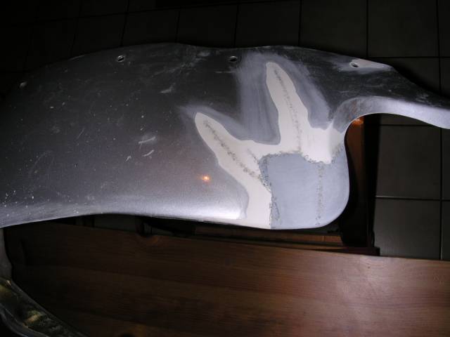

Sinon, pour info, voilà la pièce sur laquelle je compte... appliquer du mastic. La partie gris mat sur la droite a été greffée d'un garde boue de Chepakoi 750 (ou 600 ?)
2007.10.06 22-57-00.jpg - Ce fichier a été téléchargé ou vu 129 fois

Ya du mastic de finition souple qui existe (de sintofer je crois d'ailleurs)
Je ne sais plus où j'en avais vu, castor à mat, le roi merlin, le clair, ou car-four.
Le sabot n'est pas vraiment soumis à de violents efforts en général, c'est juste au montage qu'il faut faire gaffe : à ne pas trop écarter les pattes lors du positionnement ; à ne pas trop serrer les fixations si les pattes sont trop loin des trous trous, mieux vaut mettre de belles rondelles (voire silent block) plutot que de jouer avec la résistance du sabot et de notre mastic. (si ca fait un plaaac sec et que tu vois de la fumée grise, faut recommencer icon_smile.gif)
