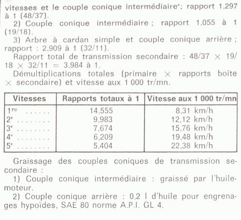

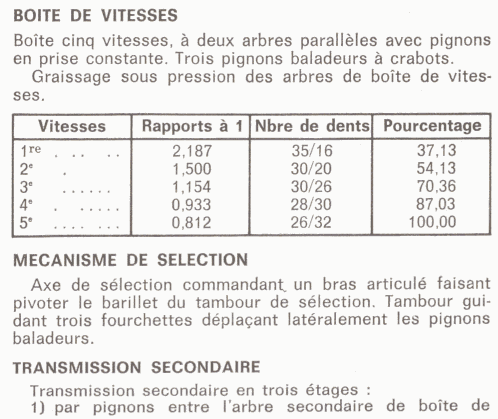

Mais c'est pas possible, la vitesse pour un régime donné dépend du nombre de dents des pignons de la boite de vitesse et de la taille des pneus. Tu l'as dans la revue technique. J'ai pas celle du partner mais par exemple l'extrait ci-dessous du 900 XJ en 5ème indique 22.38 km/h à 1000 tr/min (donc 38.04 à 1700 tr/min, ou encore 42.52 à 1900 tr/min). L'essence n'y peut rien changer, ni même d'être en descente ou d'avoir le vent dans le dos. spamafote.gif
Comme entre 1900 et 1700 ça fait 10% d'écart, et 10% c'est aussi l'écart généralement entre les rapports 4 et 5, il semble que soit t'étais une fois en 4 et l'autre en 5, soit les mesures étaient vraiment approximatives.

rmtxj900a16.gif - Ce fichier a été téléchargé ou vu 86 fois
rmtxj900b16.gif - Ce fichier a été téléchargé ou vu 87 fois
