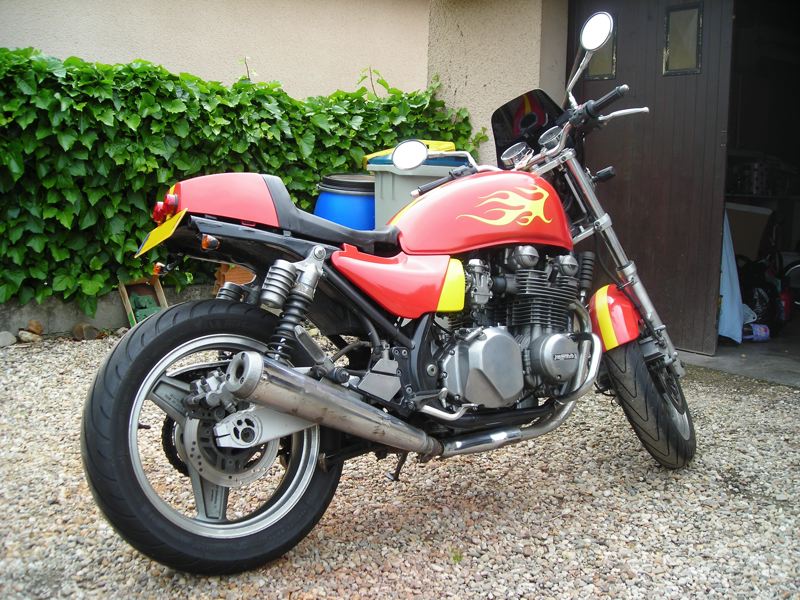

geffkas Message Posté le: Lun 21 Mai 2007 21:25 Sujet du message:
Tiens, en parlant de café racer... Je viens de terminer mémère (enfin presque...) ! icon_mrgreen.gif
Et voilà l'travail :
dscn0861bis_801x600.jpg - Ce fichier a été téléchargé ou vu 71 fois
