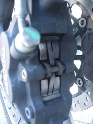

suzuki.full a écrit:
des ressorts? icon_eek.gif tiens j'en ai jamais vus!
(pourtant des plaquettes j'ai dû en changer des milliers en 5 ans)
tu parles des plaques en tôle, fixées contre la plaquette d'origine (sur certains modèles)? et qui évitent que ça couine au freinage.
Les ressorts ne sont pas forcement cylindriques!
Il s'agit donc bien de ressort car il appliquent en permanence une force sur les plaquettes pour qu'elles ne puissent pas vibrer.
copier/coller :

Pour te convaincre qu'il s'agit bien de ressort, tu as du remarquer que cette lamelle metallique ressort toujours sale de l'etrier.

Membre du groupe 'En chair en Os et en Cuir' Le Chevalier Noir Message Posté le: Ven 31 Mar 2006 16:05 Sujet du message:
Bilou a écrit:
Je rebondis sur le sujet (dzoïng dzoïng) pour demander si, comme pour les plaquettes, ce genre de ressort pourrait empêcher qu'Anthony couine.
le couinement, c'est une vibration de la plaquette.
Si celle ci est libre, pourquoi ne vivrerait elle pas, d'ailleurs?
Le ressort assure une force en permanance sur la plaquette (ni vers le disque ni vers les pistons, parce que sur cet axe la, la plaquette elle fait pas la mariolle) de maniere a ce qu'elle soit toujours en apui sur l'etrier et ait donc moins de chance de vibrer et de chanter son petit air desagreable...

Membre du groupe 'En chair en Os et en Cuir' zizi Message Posté le: Ven 31 Mar 2006 16:44 Sujet du message:
Inscrit le: 03 Nov 2004
Messages: 1514
Pour ceux qui comprennent plus vite qu'ils ne lisent, une tof d'un étrier de frein de ma belle sur laquelle on voit bien le "ressort" (appelez le comme vous voulez) anti-bruit.

Membre du groupe 'En chair en Os et en Cuir' suzuki.full Message Posté le: Ven 31 Mar 2006 17:36 Sujet du message:
tout à fait Zizimolo,
on parlait d'une plaque droite et rigide que l'on fixe sur la plaquette,et qui est poussée par le piston, elle en revanche ce n'est pas un ressort.
Membre du groupe 'En chair en Os et en Cuir' Le Chevalier Noir Message Posté le: Ven 31 Mar 2006 17:47 Sujet du message:
zizimolo a écrit:
Pour ceux qui comprennent plus vite qu'ils ne lisent, une tof d'un étrier de frein de ma belle sur laquelle on voit bien le "ressort" (appeler comme vous voulez) anti-bruit.
Merci zizimolo.
Rien de tel qu'un bel etrier Triumph pour comprendre!
Suzukifull, tout le monde est d'accord pour dire que la plaque metalique qui est poussee par les pistons n'est pas un ressort. D'ailleurs (comme la verite) c'est cette petite plaque que l'on appelle la plaquette, et qui support de la garniture.

Membre du groupe 'En chair en Os et en Cuir' suzuki.full Message Posté le: Ven 31 Mar 2006 18:00 Sujet du message:
Le Chevalier Noir a écrit:
...D'ailleurs (comme la verite) c'est cette petite plaque que l'on appelle la plaquette, et qui support de la garniture.
bah merdum alors,
donc en fait non, je ne parle pas de la plaquette de frein , ni de ce que montre zizimolo, mais d'une plaque en tole qui se fixe sur la plaquette (au dos, à l'aide de petits crochets) . Tu n'en as peut-être jamais vues icon_idea.gif , ça dépend des étriers icon_wink.gif
Bon, faudra en parler devant une binouze ... euh.... un perrier/menthe
edit:
un copier/coller qui explique (mieux que moi) ce dont je parle:
(...)Ces axes traversent l'étrier et la partie métallique de chaque garniture. On trouve derrière chaque garniture de frein une mince plaque de métal (appelée plaque antibruit), dont les faces sont généralement enduites d'une graisse contenant du cuivre. Ces plaques antibruit, qui ont pour fonction d'empêcher les plaquettes de vibrer au freinage (ce qui provoquerait un bruit très aigu), sont généralement maintenues en place par les axes mêmes qui retiennent les garnitures(...)
et l'origine de la source
Dans la moto, peu d'étriers en sont dotés, mais sur mes anciennes, j'en avais mis pour éviter certains couinements gênants,
ça peut t'aider Chris?
