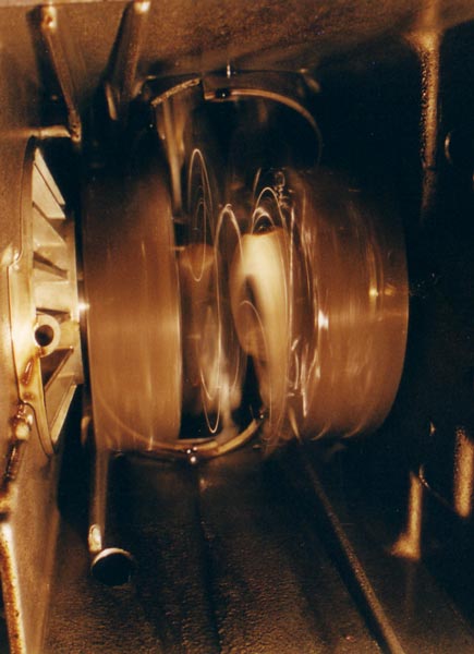

Yop'là j'ai deja vu, pour un changement de vilo/bielle, la moto avec les roues en l'air et demontage du carter moteur inferieur sans avoir a sortir le moteur du cadre. Tiens, allez, pour le coup, comme je viens de retomber dessus par hasard, je vous mets une ptite photo que j'aime bien, d'un moteur de Guzzi en train de tourner... vu de l'interieur (en haut, on apercoit une chemise et son piston en mouvement) : Le Chevalier Noir c.jpg - Ce fichier a été téléchargé ou vu 152 fois |

Manque un chouilla d'huile ton moteur ... |
Wouaip! j'ai pris la photo juste sur un coup de demarreur, l'appareil photo place a la place du bac a huile, justement.. Le Chevalier Noir |
