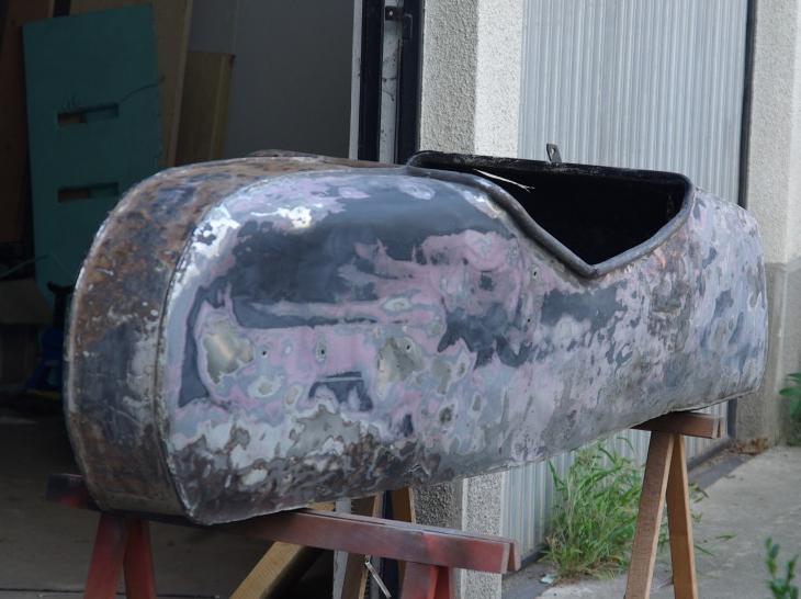

Voila donc : J'ai achete un side car pour ateler la moto que j;avais achete le WE precendent (et qui fera l'objet d'un prochain KesDonK)
Le probleme c'est qu'il n'est pas pres de rouler. Il est en piteux etat et doit dater de la fin des annees 50, le tout en ayant ete plutot maltraite. Enfin, pour 45 euros (non, non, il ne manque pas de zero), je n'allais pas etre trop exigent quand meme.
Voila, j'ai commence le decapage, et c'est pas joli joli.
Je sais que je le porterai a un carrossier, mais j'aimerais faire le plus gros par moi meme avant, ne serait ce que pour aprendre.
Je cherche un site internet et des conseils pour savoir, par exemple, lorsqu'il y a une bosse ou que la tole est tres bombee au lieu d'etre plane :
- ou taper (pas DMC s'il vous plait) ?
- avec quoi ?
- que mettre derriere ?
- chauffer ou non ?
- ou ?
Bref, le B-A-BA de la chaudronnerie
Merci!

quand c'est bombé,tu peux faire une chauffe de retrait
quand c'est creux,il te faut un tas plus ou moins plat,tu le mets dessous,tu pousses fort pis par dessus tu prends ton postillon et tu tapotes autour de la bosse.
voilà!!

la chauffe de retrait consiste à chauffer à l'aide d'un chalumeau oxyacétylénique la zone.
tu chauffes la zone jusqu'à ce qu'elle devienne rouge en commençant du centre et en t'eloignant dans un mouvement circulaire (type escargot) ensuite pour retreindre la tole,tu balances un chiffon mouillé dessus (si ça suffit pas,tu tapotes vite dessus quand c'est encore rouge toujours en mouvement circulaire.)
un tas est une sorte de mini enclume qui tient dans la main.
il y en a de plusieurs forme (americain,virgule,plat...)
le postillon c'est un marteau. (là c'est pareil il en existe plein:batte plate ,marteau à bomber etc etc...)

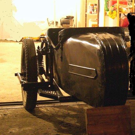

En fait, lorsque j'ai vu le side, il y a 10 jours, meme s'il n'etait pas cher, je me suis dit que je ne l'acheterai que si je trouve un carrossier capable de le remettre en etat et si le systeme de fixation a la moto est bien complet.
Justement, j'ai trouve le carrossier (mais qui demande bien sur a voir le bete avant de se prononcer sur la faisabilite) et je suis donc aller chercher la bete (pratique les Dacia Pick-up!).
Avant de lui donner la caisse a savon, j'ai voulu avancer le travail, pour lui montrer la motivation, et voir de plus pres comment est le side sous la barbouille et les couches de Mastic. Ben c'est pas beau a voir. Au point que je me demande a present si ca n'est pas un side artisanal, et non un Stoyer comme je le croyais initialement.
Ce soir, encore 2 heures et demi a imiter Pilate (parce qu'il ponce, Pilate) et c'est pas encore fini.
Tiens, justement, pour les pros de la tole et de la peinture, est il possible de mettre a nu l'acier et vernir comme ca dessus? J'imagine que oui, mais dans le temps, ca tient?
La chapeau ,c'est exactement ca sauf une petite erreur ,on dit" chaude de retrait" non pas chauffe de retrait,quand a la bosse ,moi sur des toles ,on utilise un maillet en bois avec un tas car le marteau allonge la matiere.

Aur&Lie Message Posté le: Mar 16 Oct 2007 10:07 Sujet du message:
ça tient mais pas dans le temps...effectivement,le reservoir d'Apogée a des traces de rouille.
je ne crois pas qu'il y existe encore des produits de traitements anti rouille transparent... et le vernis a ses limites.
le normand:oups,une tite erreur de dénomination...par contre,ok pour le maillet en bois mais le marteau,si les coups sont dosés biensur, ça le fait aussi:aile de Golf approuved! icon_mrgreen.gif
