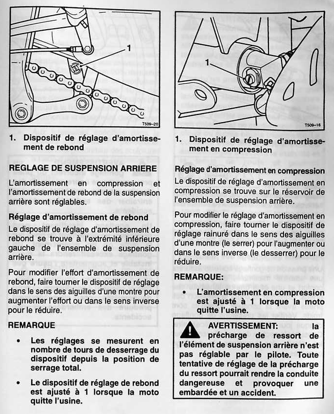

Sur la Dayto, la compression est en haut, sur la petit bombonne, et la détente est en bas, sur le corps de l'amortisseur (les deux font clic-clic). La précontrainte est effectivement appliquée par serrage du ressort. Là, ça ne fait pas clic-clic, et si tu n'a pas les outils adéquats, c'est plutôt casse-burettes.
Remarque 1: l'amortissement d'origine est assez sec, tu aura toujours un confort, disons... relatif si tu veux conserver une tenue de route correcte.
Remarque 2: un bon accord des réglages avant/arrière est plus important qu'un super réglage aux petits oignons de l'AR seul ou de l'AV seul.
Remarque 3: avant de bidouiller l'hydraulique, commencer par un bon réglage de la précontrainte, à l'avant comme à l'arrière. C'est fondamental.
Si jamais tu voulais prendre le temps de te documenter, rendez vous sur l'excellent Les sept péchés du motard. Une très saine lecture qui te permettra surement d'arriver à quelque chose de satisfaisant.
